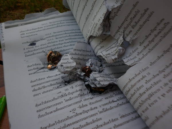

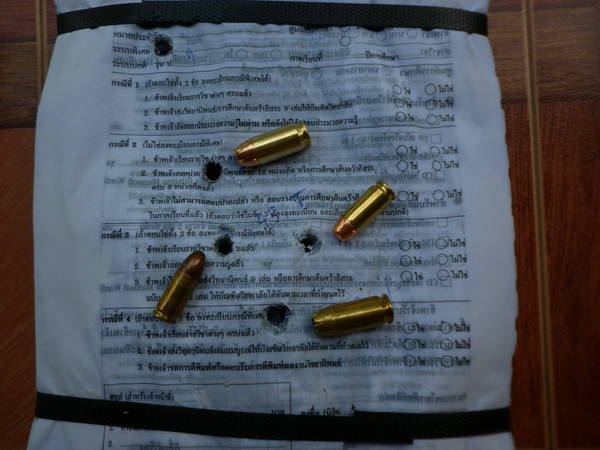

ซีรีย์เกาหลี หนังเกาหลี
ทดลองอีกครั้ง  มี .40 ไทยอาร์ม 180 เกรน
                        .45 JHP 185 เกรน รอยัล
                        .45 JHP 185 เกรน ไทยอาร์ม
                        9 มม.พาราฯ FMJ 115 เกรน บูลเล็ต  (รอยกระสุนที่นัดบนซ้ายมือสุด)
                        9 มม.พารา JHP 124 เกรน บูลเล็ต

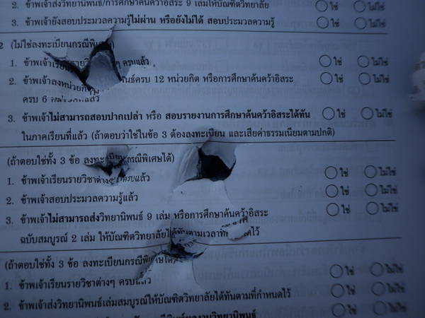

เปิดหน้ากระดาษไปได้ประมาณ 1 1/4"  พบหัวกระสุน .45 ไทยอาร์ม หลนออกมา  รอยบุ๋มด้านซ้ายมือบน    แถวกลางขวา รอย .40 น่ากลัวพึลึก  ตกใจ   ล่างสุด .45 รอยัล ยังคงอำนาจการทะลุทะลวง
ในขนาด .45 เมื่อเปรียบเทียบแล้ว หัวกระสุน JHP และ FMJ  มีอำนาจเจาะทะลวง  ต่างกันไม่มาก  หัวกระสุน JHP ที่มีรูกว้างกว่า (หัวเรมิงตัน โหลดในยี่ห้อไทยอาร์ม) จะเจาะลึกได้เท่ากันกะหัว  FMJ  แต่จะบานขยายได้ดีกว่ามาก และยังสร้างรอยช้ำบนเนื้อกระดาษได้ลึกกว่าหัวแบบ FMJ  , การสร้างโพร่งบาดแผลเกิดจากคลื่นแรงอัดในขณะที่หัวกระสุนเจาะเข้าเป้าหมาย  เป็นรอยฉีกขาดช้ำ
ส่วนหัวกระสุน JHP ที่มีรูตื้นกว่า เปลือกเคลือบแข็งกว่า  ขอบมุมที่ปากรูมนกลมกว่า ( หัวมอนท่าน่า โหลดในยี่ห้อรอยัล)  พบว่ามีอำนาจการเจาะทะลวงได้สูงกว่า หัว FMJ เล็กน้อย หัวกระสุนมีการบานขยายน้อยกว่า  แต่โพรงบางแผล เป็นหลุมใหญ่ชัดเจน  ไม่มีรอยฉีกขาดช้ำรอบๆแผลกระดาษ  เป็นหลุมเกิดจากหัวกระสุน มีอำนาจเจาะลึกกว่า + เปลี่ยนทิศทางทันทีเมื่อเจาะเข้าในเป้าหมาย  เป็นรอยตีคว้าน  หัวกระสุนที่พบจะเปลี่ยนทิศ ฝังออกไปทางข้าง

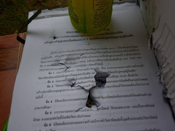

 เปิดกระดาษเข้ามาประมาณ 1 3/8" รอยซ้ายมือบนสุด เป็นรอย 9 มม.พาราฯ FMJ  ไม่มีรอยฉีกขาด เป็นรอยเจาะลึกตรง

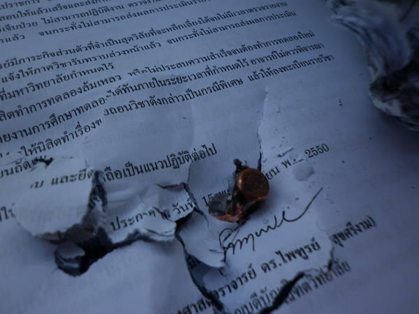

เปิดเข้ามาลึกประมาณ 1 1/2"  พบรอยฉีกขาดฉกรรณ์ เจาะท้ายกระสุน .45 รอยัล และ .40  ส่วนหัว .45 ไทยอาร์ม ร่วงหลุดก่อนหน้าประมาณ 1/4" นิ้ว เลยหยิบมาวางตรงรอยกระแทกเพื่อเปรียบเทียบ   (นัดที่บานขยายมากที่สุด)
หัวกระสุน .40 ถูกกระแทก จนเปลี่ยนรูป เปลือกทองแดงฉีกออก ใส้ตะกั่วบานเสียรูปตามแนวเฉียง คล้ายหัว JHP  ตกใจ
