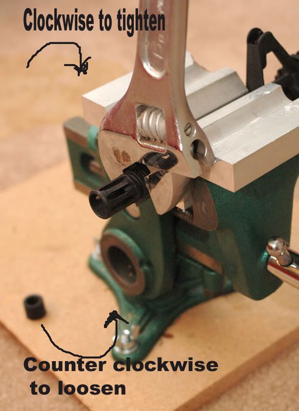

หมุนเกลียวด้าานไหนครับ   ลองหมุนทวนเข็มแล้ว (หาข้อมูลจากในเว็บ)  ไม่ขยับเลย   ไหว้

หมุนทวนแล้วครับ ไม่ออก  ในเว็บมีคนบอกเอาไฟเช็คลน  ไม่กล้าครับ

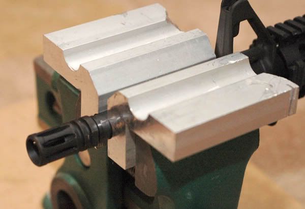

ต้องเอาปากาจับลำกล้อง  แล้วเอาประแจเลื่อนจับที่ฐานปลอก  มันจะหน้าตัดไว้ให้จับ  ดูที่รูปด้านข้าง   เวลาขันต้องใช้ประแจด้ามยาวหน่อย  แล้วต้องออกแรงด้วย ถ้ากลัวปืนเจ็บคงถอดไม่ออกครับ
ไม่ต้องเอาไฟลนนะครับ  แต่เอา WD40 ฉีดที่ปลอกกับเกลียวลำกล้อง  ทิ้งไว้ซักพักก็ได้ให้ซึมเข้าตามเกลียว   แต่ที่จริงก็ไม่ต้องก็ได้

หากไม่มีชุดจับล๊อคลำกล้องตามรูป   ผมใช้วิธีหาไม้เนื้ออ่อนหนาประมาณไม่เกิน 1 นิ้ว   ( ไม้ประเภทที่ใช้ทำพาเลท)
วางขนานระหว่างลำกล้อง แล้วขันปากกาจับชิ้นงานอัดให้แน่น  ถ้าจำไม่ผิด ผมใช้ประแจปากตาย เบอร์ 19 ล๊อคที่ปลอกลดแสง
ลองทดลองขันออกแรงดูก่อนว่า  มีการเคลื่อนหรือขยับของลำกล้องตามแรงบิดของเราหรือเปล่า? ล๊อคปากกาจับชิ้นงานกับลำกล้องให้แน่นจนไม่ขยับ
ส่วนการขันเพื่อถอดออก อย่างที่สมาชิกหลายท่านว่าไว้น่ะครับ ขันถอดออกให้ขันในทิศทางทวนเข็มนาฬิกา
หรือขันจากด้านซ้ายลงล่างไปด้านขวา เมื่อเราหันหน้าไปในทิศทางเข้าหาปากลำกล้อง หากต่อด้ามได้หรือมีประแจด้ามยาวมากหน่อย
แบบ ที่ "พี่เจษ"ว่าไว้  จะทำให้เราออกแรงบิดน้อยลงครับ
ของผมอาจจะโชคดี  เพราะกระบอกผมไม่แน่นมากถอดง่ายกว่าที่คิดแยอะ จับล๊อคลำกล้องโดยวิธีข้างต้น ให้ใกล้ปลอกลดแสงมากที่สุด
แล้วออกแรงบิดกระแทกทีเดียวครับ หรือจะใช้ตีกระแทก ที่ปลายประแจก็ได้ครับ ...ลองๆทดลองดูหลายๆ วิธีครับ
หากไม่มั่นใจ หรือกลัวว่าลำกล้องปืนจะเป็นรอย คงต้องหาผู้อื่นช่วยแล้วครับ

1) ต้องเลื่อนแก๊สบล็อคให้มาอยู่ใกล้ๆปลอดลดแสงแล้วขันให้แน่น จากนั้นเอาผ้าหนาๆมาห่ออีกทีแล้วจับด้วย
ปากกาจับงานครับ
2) เอาไฟมาลนที่ปลอดลดแสงเพื่อให้น้ำยาคลายเกลียวละลาย แล้วก็ขันออกในทิศทางทวนเข็มนาฬิกาตามรูปครับ
ไหว้ ขอบคุณทุกท่านครับ  ผมจะต้องหาอุปกรณ์มาทำที่บ้านแล้วล่ะครับ  ไปพึ่งพาอุปกรณ์คนอื่น  ขี้เกียจอธิบาย
ผมซื้อปากกาจับงานขนาด 6 นิ้ว + C Clamp ขนาด 3 นิ้ว อีก 2 ตัวเพื่อจับที่ฐานปากกาจับงานจะได้ไม่ต้องขันน๊อตยึดกับโต๊ะครับ  เยี่ยม
ถ้าไม่ใช่ไฟลน น้ำยากล็อคเกลียวจะไม่ละลาย ขันออกยากมากครับ ลนไฟไปเลยไม่ต้องกลัวว่าเหล็กมันจะอ่อนจนเสียรูป
หรือเป็นรอยไหม้ครับ
 Grin หรือจะใช้ WD40 ฉีดแบบที่พี่ .40 S&W บอกก็น่าจะได้ครับ

ไม่ใช่ประแจ 19 มม.ครับ ต้องใช้ 3/4 นิ้ว
ถ้าเครื่องมือไม่ครบ  อย่าไปยุ่งดีกว่า   ถอดออกมาแล้วก็ใส่กลับเข้าไปไม่ตรงอยู่ดี  เพราะ CMMG ใช้แหวนรองแบบ Crush washer ซึ่งใส่ได้ครั้งเดียว (ถ้าเป็น Peel Washer ใช้ได้หลายครั้ง)  ถอดออกมาแล้วต้องโยนทิ้งไปเลย  ใส่กลับเข้าไปจะหมุนเลยตำแหน่งเดิม

ผมเคยพลาดมาแล้วครับ เพราะไม่มีประแจนิ้วผมเลยเอาขนาด 19 มม. มาขัน ซึ่งมันจะหลวมนิดหน่อยพอขันแล้วจะทำให้ปลอดลดแสงเยินตามรูปครับ  หัวเราะร่าน้ำตาริน
ปล. ของผมเป็นล็อตแรกๆไม่มีแหวนรองปลอกลดแสงครับ
