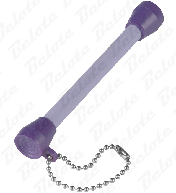

สมาชิก อวป. ส่วนใหญ่คงมีมีดใช้กัน  พอใช้มีดไปนาน ๆ ความคมมันลดลง  เศร้า  ผมคิดจะลับด้วยหินลับมีดแบบทั่ว ๆ ไป
ก็กลัวมีดจะเป็นรอย  เลยท่องเน็ตไปเจอที่ลับมีดแบบในภาพเห็นมีขายอยู่แต่ไม่รู้ว่าประสิทธิภาพในการลับจะเป็นอย่างไร
ท่านใดเคยซื้อมาใช้แล้วช่วยบรรยายด้วยครับ  ถ้าใช้ดีผมจะซื้อมาใช้บ้าง  /ขอบคุณครับ  Grin  ไหว้

ต่างกับที่ลับที่เป็นลูกกลิ้งหินกากเพชรมั้ยครับ ไม่เคยเห็น
deore XT
« ตอบ #2 เมื่อ: มกราคม 16, 2012, 11:22:57 PM »
พอใช้ได้ครับ มันมี 2 ด้าน ด้านหยาบ และด้านละเอียด
ข้อด้อยคือมันปรับองศาของคมมีดไม่ได้เท่านั้นเองครับ

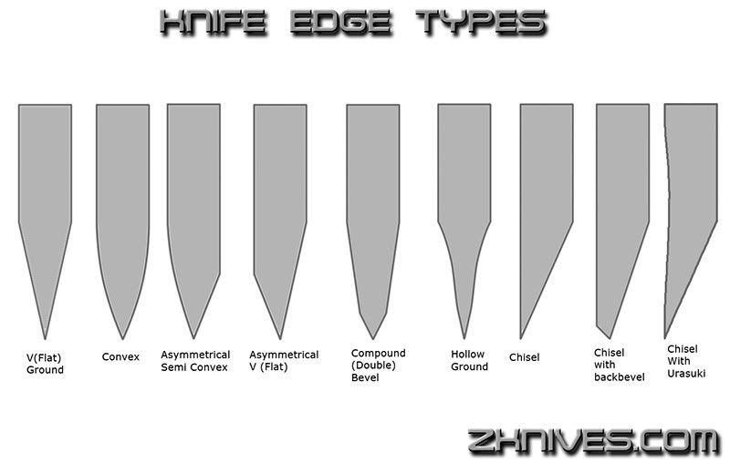

องศาของหินลับมีดลับแล้วมีดมีคมบางหรือคมหนาครับ  แล้วลับแล้วคมดีเหมือนมีดใหม่หรือเปล่าครับ   ไหว้
« ตอบ #5 เมื่อ: มกราคม 16, 2012, 11:34:33 PM »
ลักษณะคมมีด  ๒  อันแรกครับ  ลับแล้วได้คมบาง (แบบอันแรก) หรือ  คมหนา (แบบอันที่สอง) ครับ   ไหว้
deore XT
« ตอบ #6 เมื่อ: มกราคม 16, 2012, 11:49:59 PM »
เป็นคมแบบ V รูปแรกครับ
คมแบบ convex ผมว่ามันลับยาก gerber ตัวนี้ไม่น่าทำได้ครับ
คล้ายๆกันครับ เอามีดด้านคม วางในร่อง แล้วลากมีดตามความยาวครับ
ไม่ต้องกด ไม่ต้องลงแรงมากครับ

« ตอบ #8 เมื่อ: มกราคม 17, 2012, 12:57:48 AM »
มีใช้อยู่ครับ ใช้กับมีดเล่มไม่ใหญ่ ไม่หนามากพอไหว , คมใช้งานได้ ลับได้ดีกว่าคนลับมีดไม่เป็นใช้หินลับ , ข้อเสียอีกอย่างคือไม่เหมาะจะใช้ลับมีดที่ตั้งองศาคมมาบาง เปรียบเทียบง่ายๆคือถ้าเอามีดที่คมบางๆแบบมีดโกนไปลับ คมมันจะหนาเปอะเหมือนขวาน....สมมุติเฉยๆนา  Grin
แต่สู้มีดที่ลับกับหินดีๆ ด้วยคนที่มีทักษะการลับดีๆไม่ได้เลย

« ตอบ #10 เมื่อ: มกราคม 17, 2012, 08:01:13 AM »
ที่ลับมีดแบบนี้ เอาสะดวก ง่าย เข้าว่าครับ
ลับพอใช้งานได้ คมไม่เจี๊ยบๆมาก ข้อดีคือสามารถนำติดตัวไปไหนมาไหน ท่องป่าได้ โดยไม่เป็นภาระมาก
ใช้งานง่ายกว่าพวกDog born เพราะมีการบังคับองศาของคมอยู่
ส่วน Dog bone ต้องใช้ทักษะบังคับเอาเอง
« ตอบ #11 เมื่อ: มกราคม 17, 2012, 08:05:45 AM »
มีดแพงๆใช้แบบนี้ดีกว่าครับตั้งองศาได้ด้วย เยี่ยม
