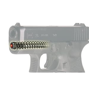

พอดีผมเพิ่งได้ lasermax มา
เวลาตั้ง ต้องตั้งไว้ที่ประมาณกี่เมตรดีครับ
ผมคิดว่าตั้งไว้ประมาณ 15เมตรนี่กำลังดีไหมครับ เพราะเวลามีอะไร ควักมาออกมายิงแบบหยาบๆ ได้

ตัวที่ใช้กับ G23 ของผม ที่ใช้แทนไกด์รอด ผมตั้งไว้ให้มันอยู่ในระยะ จากการทดสอบ จากตาราง Ammo Trajectory ประมาณนี้
เขาวัดว่า แนวศูนย์อยู่สูงกว่า ลำกล้อง .8 นิ้ว แล้วยิงกระสุนออกไปกระสุนจะสูงหรือต่ำกว่าลำกล้องประมาณนี้
Cartridge (Wb@MV)            25 yds.      50 yds.     100 yds.
40 S&W (180gr 950ft/sec)    +2.3"       +2.9"          -4.2"
จากตารางนี้กระสุนจะตกต่ำกว่าแนวลำกล้อง 3 นิ้วที่ประมาณ 95 หลา
ถ้าผมกำหนดจุดตัดของเลเซ่อร์ที่ 50 หลา ถ้ายิงไกลที่ 100 หลา กระสุนจะต่ำกว่าจุดเล็งมากกว่า 7 นิ้ว  ก็ต้องดูว่าปืนที่ท่านใช้  ตั้งใจเอาไว้ใช้ในสถานที่แบบไหน  แล้วก็ตั้งตาม สถานการณ์น่ะครับ ปกติผมตั้งศูนย์เหล็ก กับเลเซ่อร์ ไม่เหมือนกัน เพราะตาดูศูนย์เหล็กผมใช้ได้ไม่เกิน 50 เมตรเวลาแสงดีๆ  แต่ผมเห็นจุดแดงได้ไกลกว่านั้นในที่แสงน้อย
ปกติปืนลูกโม่ผมตั้งไว้ที่ระหว่าง 15-25 ม สำหรับการเล็งหยาบๆประมาณ เป้าหัวลิง ขึ้นอยู่กับขนาดและความยาวลำกล้องครับ   แต่ auto 25-50 ม ครับ  เพราะปกติผมใช้ auto เวลาไปที่ๆอาจจะต้องใช้ในสถานที่ ระยะประมาณข้าม highway หรืออะไรแบบนั้นน่ะครับ
ระยะยาวกว่านั้น  ใช้เลเซ่อร์ตัวที่ติดกับชุด RONI  หรือ ปืนยาวตัวอื่นครับ

ไหนๆก็ไหนๆ ขอพรืดดบ้างก็แล้วกัน.....ความเห็นผมคือ....ปรับเลเซอร์ให้ตรงกับตำแหน่งกระสุนตก ไกลเท่าที่ตาผู้ยิงยัง(สามารถ)มองเห็น
คุณชิ้วบอกไว้แล้ว ผมเติมด้วยภาพ กระสุน 9mm Luger 147 gr Hydra-Shok ผมใช้อยู่ คิก คิก
แสงเดินทางเป็นเส้นตรง เส้น 1-ตั้งเลเซอร์ที่ 15 หลา เส้น 2-ตั้งที่ 25 หลา และเส้น 3-ตั้งที่ 50 หลา
ถ้าผม(สามารถ)ตั้งที่ระยะ 50 หลา ..... การยิงระยะ 50 หลาลงมา กระสุนจะตกสูงกว่าLaser point ไม่เกิน 2 นิ้ว
ถ้าตั้งที่ระยะ 15 หลา ยิงระยะ 50 หลา กระสุนจะตก....คร่าวๆจากกราฟ ต่ำจากจุดเล็งไม่ต่ำกว่า 6 นิ้ว
แต่.....มีแต่....ถ้าวัตถุประสงค์ คือยิงสั่งได้ ก็ต้องเลือกตั้งเลเซอร์ระยะยิงตามสั่ง  ยิ้มีเลศนัย
ขึ้นกับมือผู้ยิง....ว่าระยะไหน .... ยิงสั่งได้

มาหลังๆนี้  ผมตั้งศูนย์ขนานไปกับลำกล้องเสียมากกว่าจะให้มันมาตัดเป๊ะที่จุดเล็งใกล้ๆครับพี่  เยี่ยม
อย่าง M60 3 นิ้ว ศูนย์ปรับ ด้าม Crimson Trace ผมตั้งให้เห็นอยู่ต่ำกว่ายอดศูนย์หน้าที่ 15 เมตรพอด๊ศูนยืบังมิดเลย ก็คือประมาณศูนย์จี้ธรรมดา  พอไปถึง 25 ม  จะสูงกว่าศูนย์หน้า  แต่ถ้าเอาจุดแดงทาบเป้า จะกินขวา  นิดหน่อย เพราะ เลเซ่อร์ออกจากด้ามด้านขวาของปืน
กรณีของ เลเซ่อร์แม็ก  ออกจากด้านใต้ลำกล้องแบบในรูปของ จขกท  หรือ แบบใช้แทนก้านไกด์ร๊อด  ผมยิงเลเซ่อร์ให้ขนานลำกล้องให้มากที่สุดแล้วก็ประมาณจากค่าผิดพลาดของการเหนี่ยวไกเอา  สูงต่ำยังไงก็น่าจะอยู่ในหัวลิงที่ 15 หลา  หรือรูปขวดถึง 75 หลาน่ะครับ
