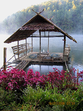

ถ้ามีศาลากลางน้ำผมว่าน่าจะดี..ข้างล่างมีฝูงปลา..คนต้องอยากไปนั่ง..ปัญหาที่แก้ไม่ตกคือ
ไม่รู้จะปักเสายังไง(ไม่อยากสูบน้ำออกเสียดายปลา) พอมีคำแนะนำไหมครับ
ใช้ทุ่นลอย
ลองไปนั่งร้านอาหารที่ใช้ถังฟ้าทำทุ่นลอยดูครับ เผื่อได้ไอเดีย
ขออนุญาติตอบนะครับ เนื่องจากผมเคยสร้าง..
ก่อนอื่นต้องรู้ความลึกของน้ำจนถึงก้นบ่อ แล้วบวกเผื่อไปอีก 2 เมตร...
ผูกเหล็กเข้าแบบหล่อฐานรากแผ่ขนาด 1 x 1 เมตร หนา 30 ซม. พร้อมเสาขนาด 20 x 20 ซม. หล่อบนบก จำนวนต้นตามแบบ ปลายเสาให้งอเหล็กเป็นรูห่วงเส้นผ่านศูนย์กลาง 10 ซม. ไว้ด้วย...
พันหุ้มเสาและฐานรากด้วยพลาสติกใสกันชื้น ทิ้งไว้ 21 วัน...
ครบกำหนดให้ใช้รถเครน 25 ตัน ยกเสาดังกล่าวหย่อนลงไปในบ่อตามตำแหน่งในแบบที่เราวางแปลนไว้ ใช้ไม้ยึดเสาต่างๆ ทิ้งไว้ซัก 2-3 วันให้ดินใต้ฐานรากเซทตัว แล้วค่อยถ่ายระดับตัดหัวเสาเพื่อทำงานในขั้นตอนอื่นต่อไปครับ....
