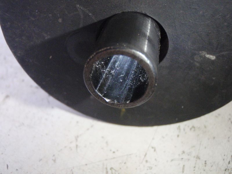

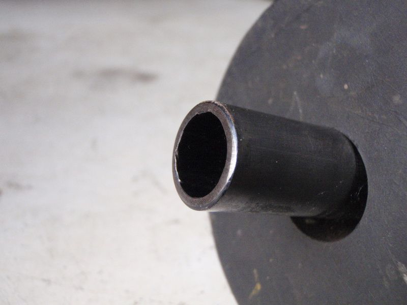

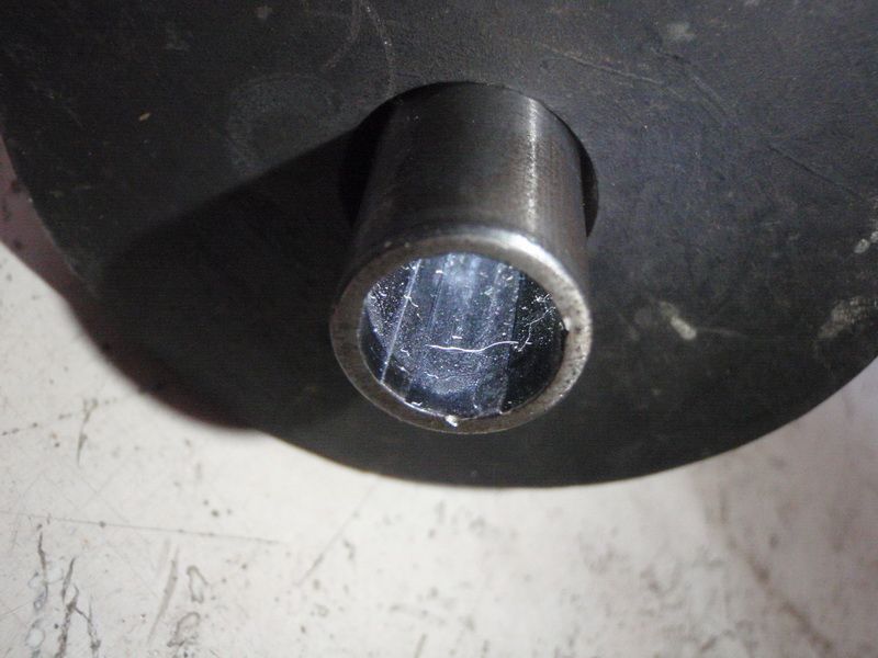

เพิ่งรับโอนมาจาก คุณพ่อครับ  ลองตรวจสอบดูพบว่า  ปลายลำกล้อง มันมีรอยเยิน อยู่ 2 จุด ครับ จุดแรก
จะอยู่ด้านท้องเกลียว  อีกจุด จะอยู่ตรงสันเกลียวไปเลยครับ เห็นแล้วกลุ้มใจอย่างแรง อยากถามพี่ๆสัก 2 คำถามครับ ว่า
1. เราจะมีวิธีไหนที่ทำให้รอยเยิน มันหายไปได้บ้างครับ  ใจผมคิดว่า จะลองเอาตะไบกากเพชร ลองลบรอยที่เยินออกมา ครับ  พี่ๆมีความคิดเห็นว่าอย่างไรครับ
2. ลอง ซ้อมยิงแห้งดู พบว่า เวลาเราลากไก  ระยะเดินไกมันจะยาวมาก (ประมาณ 5 มม) ก่อนที่นกสับจะทำงานครับ ใจผมอยากทำให้ระยะเดินไกน้อยกว่านี้ สามารถทำได้
อย่างไรครับ  เเละ บางจังหวะ ที่เดินไกเข้ามาจะมีความรู้สึกเมือนมัน ครืดๆครับ (ถ้ากำหลังอ่อนแน่นๆไม่เป็น) ก่อนที่นกสับจะทำงาน
  ผมคิดว่า รอยเยินนี่ เกิดจากผมแน่ๆครับที่ซื้อซองแบบเปิดปลายลำกล้องให้คุณพ่อเอาไว้ใช้
น.น.ไก ผมว่า กำลังโอเค เเล้ว เพียงแต่ว่า ระยะลากมันลากเยอะไปหน่อยครับ
   กราบขอบพระคุณพี่ๆ ทุกความเห็นครับ ไหว้

« ตอบ #2 เมื่อ: ธันวาคม 20, 2012, 10:32:00 PM »
ถ้ายิงเกาะกลุ่มเล็กๆได้อยู่ก็ช่างมันเถิด
คุณพ่อเคยเป็นนักยิงปืนมือฉมังหรือเปล่าสมัยก่อนโน้นมีการแกล้งกันแบบเอาไขควงใส่ปากลำกล้องแล้วบิดให้เยินก็มีมาแล้วเวลาเผลอวางปืนไว้

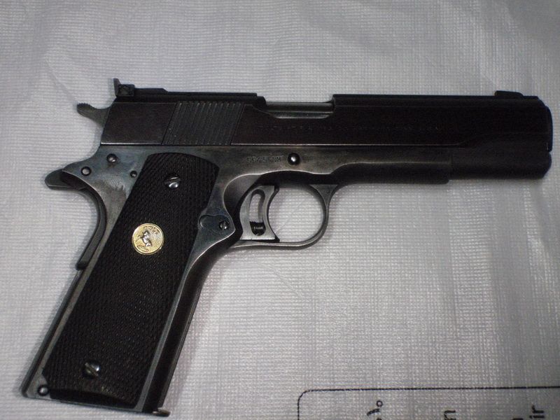

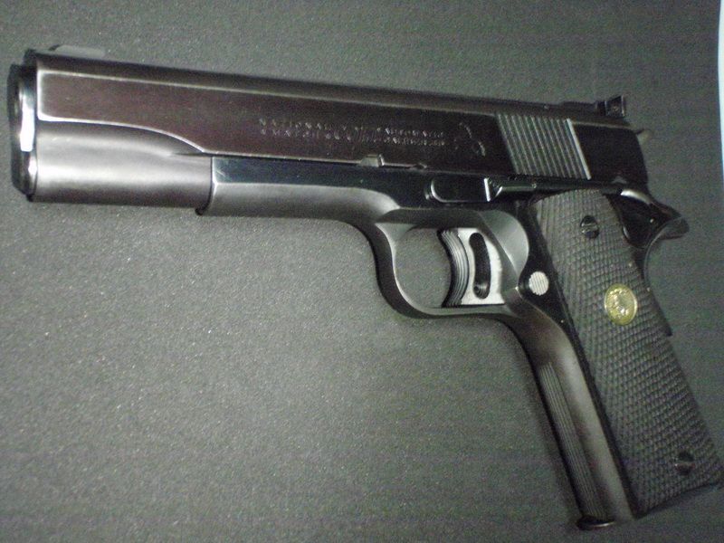

« ตอบ #3 เมื่อ: ธันวาคม 21, 2012, 08:02:58 AM »
Gold Cup Pre-70....หายากครับ
เก็บไว้ให้ดีๆ......บ้านเรามีปืนรุ่นนี้อยู่ในตลาดไม่มากนัก
ลํากล้อง....ถ้ายิงแล้วกลุ่มไม่แตกกระจายก็ปล่อยไว้....
นี่ คือ ชื่อรุ่นที่ เรียกปืนกระบอกนี้ใช่ไหมครับ    ผมก็เรียกแต่ national match  มาตั้งนาน    ขอบคุณครับ

« ตอบ #5 เมื่อ: ธันวาคม 21, 2012, 06:36:33 PM »
           ผมดูรูปแล้วรอยแบบนี้ มันเรื่องปกติของปืนใช้งานที่มีอายุมากอยู่แล้ว ไม่ต้องไปคิดมากครับ ปืนมรดก ยิงออก
ใช้ป้องกันตัวได้ ก็หน้าจะภูมิใจแล้ว ส่วนเรื่องกลุ่มกระสุน ที่ว่าแตกเนี่ยผมว่าคุณไม่หน้าจะสัมผัสได้นะ เพราะมันต้อง
เป็นปืนคู่ชีวิตกันจริงๆ ยิงกันไปหลายร้อยกล่อง พวกนี้จะสัมผัสได้ว่ากลุ่มมันแตกไปจากมาตรฐานเดิม   ยิ้มีเลศนัย

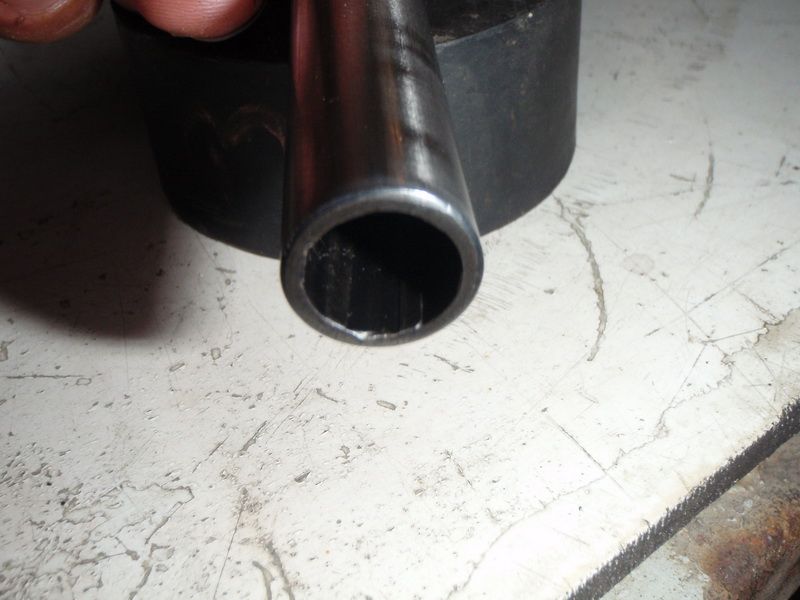

« ตอบ #9 เมื่อ: ธันวาคม 24, 2012, 09:42:13 PM »
ไปลอง ดูมาเเล้วครับ  ตามกระทู้นี้ครับ
http://www.gunsandgames.com/smf/index.php?topic=162164.0
ขอบพระคุณพี่ๆทุกท่านที่ชี้แนะครับครับ ไหว้

« ตอบ #10 เมื่อ: ธันวาคม 24, 2012, 10:41:21 PM »
ถ่ายภาพได้ละเอียดชัดเจนดีมากครับ รอยแค่นี้ ด้วยความเข้าใจของผม เห็นว่า ไม่น่าจะทำให้เกิดผลเสียหายมากมายนะครับ เพราะหัวกระสุนจะต้องผ่านตำแหน่งนี้เหมื่อนกันทุกนัด ถ้าจะเบี่ยงเบนไป ก็คงเป็นกับกระสุนทุกนัด ดังนี้ ผมเห็นว่า จุดที่กระสุนกระทบเป้า ถ้าหากจะเบี่ยงเบนไป ก็คงเป็นลักษณะเดียวกันทุกนัด กลุ่มกระสุนก็น่าจะเบนไปทั้งกลุ่ม การแก้ไขกล่มกระสุนถ้าไม่ไปยุ่งกับลำกล้อง ก็น่าจะอาศัยการซ้อมยิง โดยใช้การปรับศูนย์หรือเล็งในลักษณะเป็นการเล็งเผื่อ
