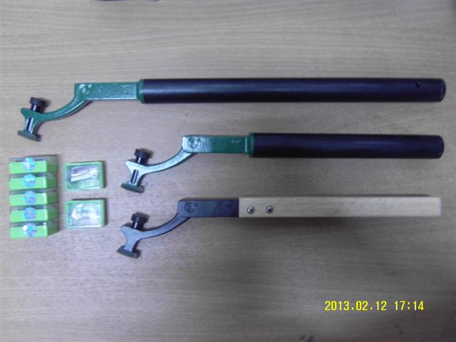

สำหรับมีดกรีดยางตรานกเงือก เจอที่ไหน ราคาไม่แพงนัก ผมจะซื้อมาลองใช้ดู
พอดีเปิดดูในยูทิวป์  เออแฮะ น่าสนใจดีเหมือนกัน
แล้วจะมารีวิวให้ดูครับ   Grin
ก็เลยไปเบิกมา  ตัวมีด 390 บาท...... แถมใบ 1 ใบ
ใบมีด 1 กล่อง 5 ใบ 120 บาท      ราคาลดแล้ว  ห้าร้อยถ้วน
เดี๋ยวคืนนี้ก็รู้เรื่อง  ว่าเจ๋งหรือห่วยสำหรับผม

ผลการทดลอง  .....  กรีดมันทีเดียวทั้งสวน  มิไยคนขายจะแย้งว่า ให้ฝึกก่อน ซ้อมก่อน
แต่เราไม่สน เราเก่ง......
ผล.... ไม่ต่ำกว่าร้อยต้น ถูกความเก่งของไอ้เถือก บาดเปลือกเข้าถึงเนื้อไม้
กว่าจะจับเคล็ดมันได้ กว่าจะชินมือและเลิกลืมตัวว่าไม่ได้ใช้มีดแบบเดิม
ทุลักทุเลพอสมควร เพราะต้องกรีดทำเวลาด้วย ทั้งสวนใหญ่สวนเล็กต้องเสร็จภายใน 4 ชั่วโมง
สวนใหญ่ ยางแก่เลยรับเคราะห์ไปร่วม ๆ ร้อยต้น
องศาการวางมีด ผมชำนาญกับการวางมีดแบบแนบลำต้นมาร่วม ๆ ยี่สิบปี
พอต้องมาเอียงทำมุมกับลำต้นราว 45 องศา ชักจะมีปัญหา  ไม่ลืมตัวก็ดีไป ลืมเมื่อไหร่ได้เรื่อง
ถ้าองศาชันไป  .....ท้องคมมีดจะไม่ถึงท่อน้ำยาง
ถ้าองศาลาดไป .....ท้องคมมีดนั่นแหละ จะครูดเลยเยื่อเจริญเข้าไปถึงเนื้อไม้
แล้วยังมีองศาปลายด้ามที่ทำมุมกับแนวหน้ายางอีก   เงยไปก็ไม่กินเปลือก  ก้มไปก็มุดขุดหน้ายางขึ้นมาก้อนโต....
สรุปโดยรวมว่า  อารมย์เดียวกันเลย กับตอนที่พี่เขยเอาซีวิคเกียร์ออโต้ มาแลกใช้กับกระบะของผม....
ผมกลายเป็นเด็กเพิ่งหัดไปเลย  อ๋อย
« ตอบ #22 เมื่อ: พฤศจิกายน 06, 2013, 11:26:41 AM »
มาว่าถึงข้อดีข้อเสียของมีดตัวนี้กัน โดยเทียบกับมีด 999 ของมาเลย์ที่ผมใช้อยู่เดิม
เอาข้อเสียก่อนละกัน....
1. มีดนกเงือกหนักกว่า.....  มีดมาเลย์หรือมีดตองเก้า เหล็กทั้งดุ้นเหมือนกัน  แต่ด้ามจะเล็กกว่า โปร่งกว่า
2. หัดยาก... ไม่รู้จะง่ายสำหรับมือใหม่หรือไม่  แต่ยากสำหรับพวกน้ำเต็มแก้วอย่างผมพอสมควร
3. แพงกว่ากันเยอะ... สามเท่ากว่า  คือ เงินห้าร้อยได้มีด 999 3 เล่มพร้อมหินลับสองอัน แต่ได้นกเงือกเล่มเดียวพร้อมใบมีด 1 ชุด
4. ด้ามลื่นมือ...แม้จะมีลายเช็กเกอร์กันลื่น แต่ไม่ได้ช่วยอะไรเลย
5. ร่องคมเล็ก  ...เจอยางเปลือกหนา ๆ บางต้น ต้องคอยดึงเศษยางที่ติดเปลือกออก เพราะคมมีดตัดเศษยางพวกนั้นไม่ถึง
6. ไม่มีเซฟตี้ขณะพกพา คือถ้าอยากให้ปลอดภัยก็ต้องหาผ้าพันเอาเอง ไม่ก็ถอดใบออก (มีดแบบเดิมมันมีพลาสติดหุ้มคมเป็นปลอก)
เอาเท่านี้ก่อน  นึกได้อีกเดี๋ยวค่อยมาเพิ่ม
« ตอบ #23 เมื่อ: พฤศจิกายน 06, 2013, 11:30:22 AM »
ทีนี้ก็มาว่าถึงข้อดี......
1. ใบมีดคมมาก....ตอนลูบคมกับมือดูเหมือนไม่คมเท่าไหร่ แต่พอลองกรีด ....อั๊ยย๊ะ..!!! คมลื่นปี๊ดเลย
2. รูปแบบของมีด การวางตำแหน่งคมมีด สามารถเจาะเข้าถึงจุดที่น้ำยางออกดีได้ดีกว่าแบบเดิมมาก .....
...คือ หน้ายาง จะสั้นจะยาว ตำแหน่งที่น้ำยางออกมากมีสองจุด คือ หัวกับท้าย ประมาณ 1 นิ้วเท่านั้น ตรงกลาง ๆ ไม่ออกเท่าไหร่หรอก
มีดแบบเดิม ต้องใช้ความชำนาญและจงใจพอควร ถึงจะเจาะท่อน้ำยางตรงหัวและท้ายได้ แต่ก็ได้ไม่เต็มที่เท่าไหร่
3. ความคมของใบมีด ทนทานกว่าคำโฆษณา....ซึ่งเขาเคลมไว้ที่ใบละ 500 ต้น  แต่ใบมันมีสองด้าน แค่ด้านเดียวผมก็ใช้ได้เกิน 500 แล้ว
ยางแก่ 400 กว่าต้น ยางอ่อนอีก 300 ต้น จนถึงต้นสุดท้าย คมยังคงลื่นปรี๊ดอยู่เลย...ทั้งที่กรีดไปโดนลิ้นยางสองหนแล้วก็ยังมองรอยโดนด้วยตาเปล่าไม่เห็น
4. ไม่ต้องลับ....  Grin  ถูกใจคนขี้เกียจอย่างผมเลย เพราะลับมีดแต่ละครั้ง 2 เล่มว่ากันร่วมชั่วโมง (บางคนลับนานกว่านี้)
5. ฟังก์ชั่นเยอะ....ปรับใบใก้กินหนากินบางได้ ลองดูแล้ว ค่ากลาง ๆ จะดีที่สุด
6. คมมีดอีกด้าน ใช้แซะหน้ายางหน้าต่ำ ๆ ได้ดี มีดแบบเก่าหมดสิทธิ์ เพราะปลายด้ามค้ำพื้นดิน
7. ต้นยางแก่ จะมีหลืบมีซอก ที่มีดแบบเก่ากรีดได้ยาก  แต่นกเงือกเข้าถึงจุดอับแบบนั้นได้สบาย ๆ คลองกรีดยังคงรักษาองศาไว้ได้เป็นปรกติ
......นึกได้เท่านี้ เดี๋ยวนึกออกอีกค่อยมาเพิ่ม
....อ้อ .... เท่าที่ประเมินด้วยสายตา รู้สึกว่า ยางออกมากกว่ามีดแบบเดิมด้วย  แต่อันนี้ต้องรอตอนเก็บขายถึงจะชัดเจน
ตามรูป ของผมเป็นแบบกลาง ด้ามโลหะแบบสั้น.....
แต่เดี๋ยวก่อน  สั้น ๆ ยังงั้น สำหรับผม ยังยาวไปด้วยซ้ำ  เพราะเวลากริ๊บมีด เพื่อควบคุมองศาการกรีด(ซึ่งเป็นเรื่องสำคัญสำหรับมีดชนิดนี้)
ผมจะไปจับตรงคอมีด  รอยต่อระหว่างตัวมีดกับด้าม
« ตอบ #24 เมื่อ: พฤศจิกายน 06, 2013, 11:31:50 AM »
มีโครงการจะตัดด้ามให้สั้นลง (ไม่รู้จะมีผลกับประเภทของมีดในใบ ป.๔ หรือเปล่า) แล้วเพิ่มฟังก์ชั่นเข้าไปอีกหน่อย
เดี๋ยวจะมารีวิวให้ดูใหม่

มีดนกเงือกเหมาะกับสวนยางแก่ เปลือกหนา และต้องกรีดแบบลากแขนครับ โดยรวมผมว่าไม่เวริค สวยแต่รูปจูบไม่หอบ
เจ๊ะบงแบบ ธรรมดานี่แหละดีที่สุด ถ้าลับเป็นเหล็กดี ทำคมได้อย่างใจนึก กรีดได้น้ำยางมากกว่า รักษาคมได้นานกว่า
หากชอบแบบคล้ายๆนกเงือก แต่ไม่ฝืนท่ากรีด แนะนำของยี่ห้อแมวเงินครับ คล้ายนกเงือก แต่ทรงใบมีดเป็นแบบเจ๊ะบง(ลับคมมาจากโรงงาน เปลี่ยนใบมีดได้) สามารถใช้ลักษณะท่าทางการกรีดได้ตามหลักวิชาการ

เห็นตัวอย่างในคลิบต่าง ๆ เห็นพี่แก ซอยยิก ๆ ๆ เชียว  แล้วแบบนั้นมันจะกรีดเปลือกบางได้ยังไง
ผมลากยาว ๆ หน้ายางต้นหนึ่ง ๆ ลากสามสี่ทีก็จบ
แต่ยอมรับเลย ว่า ตอนจับใหม่ ๆ ฝืนความรู้สึกมาก....เหมือนขับรถเครื่อง เอามือซ้ายมาจับแฮนด์ด้านขวายังไงยังงั้น

ซอยยิกๆอย่างถูกหลักวิชาการ ได้เปลือกที่บางกว่าการลากยาวๆ แต่น้ำยางจะออกมากหรือไม่อยู่ที่ความลึกและความชำนาญนะครับ
