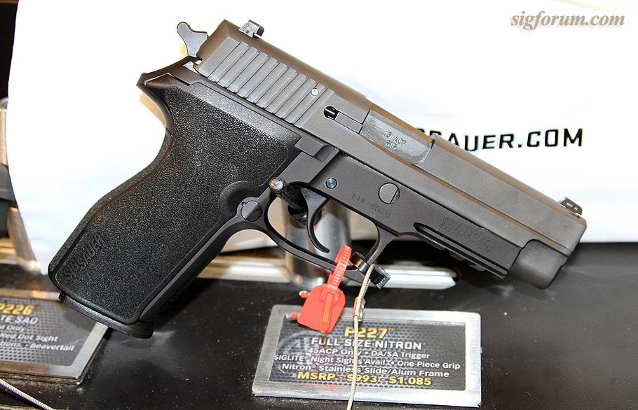

เสนอตัวเลือกใหม่เพิ่มขึ้นมาอีกกระบอกนึงครับ คือซิก 227 ไม่รู้ว่าร้านไหนสั่งเข้ามาหรือไม่ และหากยังไม่ได้สั่งมา ใบ ป.3 จะสามารถรอได้หรือไม่นะครับ...
ภาพรวมคือเหมือน 226 แต่ขยายขนาดเล็กน้อยให้รับกระสุน .45 ได้, แม็กบรรจุ 10 นัดและมาแม็กยาว 15 นัดด้วย... ที่สำคัญคือด้ามจับเป็นมาตรฐาน E2 แล้ว, คือสรุปว่าด้ามพอเหมาะกับมือคนเอเชีย...
