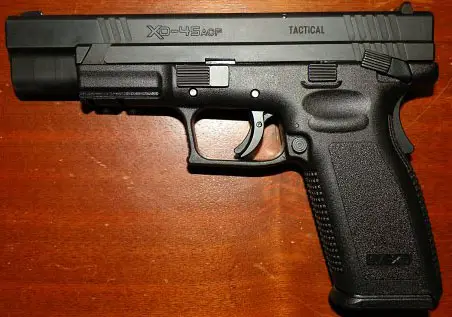

มีข่าวมาฝากพี่มะขิ่นครับ Springfield Armory XD45 มีรุ่นที่ติดตั้งคันเซฟมาจากโรงงานแล้วครับ  ไหว้ ไหว้ ไหว้
มะขิ่น
คะแนน 2453
กระทู้: 17813
« ตอบ #99 เมื่อ: เมษายน 24, 2013, 09:43:19 AM »
ขอบพระคุณครับ .................. ไหว้
แบบนี้แหละ สเป็คผมเลย  Cheesy
