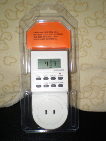

  ส่วนตัวตั้งเวลา ใช้ไทเมอร์ก็ได้ มือ2คลองถมไม่แพง Grin

โห... นายสมชายก็เพิ่งทราบ, ไทเมอร์ร้านอมรฯ ราคา 280 บาท... http://www.bloggang.com/viewdiary.php?id=skit&month=07-2010&date=03&group=12&gblog=4

จุด A ต่อมอเตอร์ DC 12โวลท์(อาจจะ 4 - 6 ตัว)ครับ  จุด B จะเสียบปลั๊กปั๊มน้ำครับ(แบบปั๊มตู้ปลาธรรมดา)   ถ้าจะใช้ไทม์เมอร์เลยผิดจุดประสงค์ครับ คือผมจะเสียบปลั๊กตัวหลักกับไทม์เมอร์อีกที เพื่อควบคุมเวลาหลัก เช่น สองชั่วโมงทำงานครั้ง จ่ายไฟสามสิบนาทีประมาณนี้ครับ (มอเตอร์เล็กไม่สามารถทนได้ถึงสามสิบนาที)
