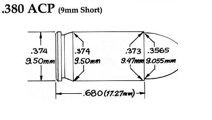

ผมอยากทราบว่า มีปืน walther รุ่นใดบ้างครับ ที่ขนาด .380 acp แล้วยังสามารถยิงกระสุน 9 มม.ได้โดยไม่มีอาการสะดุดหรือ ขัดข้องให้เห็นบ้างครับ

ก็ถูกของเขา
แต่เป็น ๙ สั้น  ซึ่งก็คือ ขนาด .๓๘๐ acp
หาใช่ ๙ พารา ไม่

 มันจะได้หรือครับ 9 มม.ปลอกยาวกว่าเข้าไม่จมรังเพลิงด้วยซ้ำไป ตกใจ
.380 ACP
9mm. parabellum

Walther ทำ .380 มาสองรุ่น คือ PPK กับ PK .380
PPK เป็น Blow Back ส่วน PK .380 เป็น รีคอยหน่วงเวลาแบบ Browning-Peter Sig
ถ้าจะเอากระสุนขนาด 9 มม.พารามายิงในปืนทั้งสองกระบอกนี้  ทั้งคู่ต้องถูกปรับแต่งรังเพลิงให้รับกระสุน 9 มม. พาราให้ได้เสียก่อน ไม่งั้นสไลด์จะขัดกลอนไม่ได้
และต้องเพิ่มค่า K ของสปริงรีคอยใหม่ให้เหมาะสม ถ้าเป็น PPK ต้องเพิ่มอย่างมาก ซึ่งหากจะให้สัมพันธ์กับแรงกระสุน 9 มม. พาราจริงๆ อาจจะถึงขนาดดึงสไลด์ไม่ได้ เพราะมวลของสไลด์ PPK น้อย ส่วน PK .380 ก็ต้องเพิ่มค่า K สปริงเช่นกัน ซึ่งการเพิ่มค่าสปริงให้มากขึ้นนั้น อาจจะทำให้ทำการยิงไม่ได้เลย หรือยิงได้นัดเดียว เพราะอาจจะมีอาการลามไปทำให้การทำงานติดขัด
ดังนั้นเท่าที่เล่ามาว่ามีคนบอกว่ายิง 9 มม.พารา ในปีน .380ได้ ผมไม่เชื่อครับ

เอา  9x19  ไปยัด  9x17  ไม่ได้อ่ะ ฮา
ถ้าเกิดจะใส่  ต้องเอาไป "คว้าน"  ความลึกอีก 2 มม. อ่ะ ฮา
คว้านเสร็จ  "ยิงได้"  แต่ปลอก  คัดไม่ออก อ่ะ ฮา
มันจะติด  "ช่องคลายปลอก"  ที่ 9x17 สั้นกว่านิ๊ดนุงส์ อ่ะ ฮา  ขำก๊าก ขำก๊าก ขำก๊าก

คนโง่มันพูดไปเรื่อยครับ... ปากมันเรียกว่า 9 มม. ก็มันเรียกแบบนั้น นั่นเรียกย่อๆ ย่อจากคำเต็มว่า 9 มม.สั้น...
เถียงกับมัน มันก็เถียงว่า"ใครๆเขาก็รู้กันทั้งนั้น"... แต่คนฉลาดอย่าไปลองคว้านรังเพลิงครับ ยิงแล้วระวังมันถอยออกมาระเบิดท้องแตกนอกรังเพลิง เศษทองเหลืองเข้าลูกตาบอดเลย...

หลังจากตอบกระทู้แล้ว ผมล้มตัวลงนอนนึกขึ้นได้ว่ามันมีวอลเธอร์ที่เคยค้นรูปไปเจอมาหลายครั้งแล้ว
ที่บนสไลด์เขียนไว้ว่า 9mm/.380ACP ถ้าเป็นรูปจริง ปืนจริง ที่มีผลิตขายจริง
เป็นไปได้ว่าเพื่อนของท่านเจ้าของกระทู้อาจมีปืนกระบอกนี้อยู่ก็ได้
แต่ถ้าเป็นตัวปืนไม่เขียนแบบนี้ไว้แสดงว่า มั่วแน่นอน

ตามรูปนั่น 9 mm kurz แปลว่า 9 mm short ครับ... http://en.wikipedia.org/wiki/.380_ACP ...
