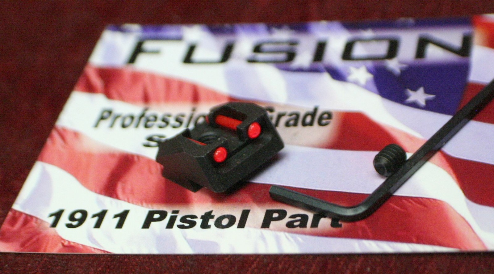

คงเป็นคำถามที่อาจจะน่าเบื่อนะคับ แต่ผมลองค้นดูก็ไม่พบจริง ๆคับ คือผมอยากเปลี่ยนศูนย์ combat elite ตัวเก่า ทรงเดิม เป็นศูนย์ ทรง novak หรือ hienie ใช้ศูนย์หน้า fiber optic ของ hiviz ที่ใช้แบบลิ่มเสียบของเดิมคับ คำถามคือ
- สามารถทำได้เลยหรือไม่
- ช่องไฟจะแคบไปหรือไม่ (ไม่ได้เน้นปั้นกลุ่มคับ)
- กลุ่มกระสุนจะเปลี่ยนไปมากน้อยหรือไม่
- มีสูตรการวางศูนย์ เช่น สูงเท่าไหร่ ความกว้างของศูนย์หน้า กับร่องศูนย์หลังเท่าไหร่
- ช่างแถววังบูรพาทำได้ใช่มั้ยคับ
รบกวนด้วยครับผม

เอาทรง NOVAK จริงๆต้องกัดศูนย์ครับ  แต่ NOVAK แบบ TAURUS ก้ไม่ต้อง  แต่ไม่เนียน
ช่องไฟ ก็มาตรฐาน  อาจจะคมชัดขึ้นกว่าศูนย์ Colt นิดนึง
กลุ่มเนีย ใช้มากกว่าแค่ศูนย์ครับ
มีสูตร  แต่คุณต้องรู้ก่อนว่า กลุ่มกระสุนที่คุณตั้งใจยิง ปัจจุบันสูงต่ำประมาณไหน  เพื่อจะได้หาศูนย์มาเปลี่ยนได้ถูก
ช่างกทม  ทำได้แน่ๆคร๊าบบบบ

ถ้าไม่จำเป็น คือศูนย์เดิมไม่ได้เพี้ยนซ้าย-ขวา มาก  ตัวศูนย์หน้า ใช้ระบบหมุดเสียบแบบเดิมดีกว่าครับ  แข็งแรงกว่า ช่างติดตั้งง่ายกว่า  เอาไว้ปืนมีปัญหาซ้าย-ขวา เพี้ยนมาก จนปรับศูนย์หลังแล้วเอียงเบี้ยว  อย่านี้ค่อยมาติดศูนย์หน้าแบบลิ่มขวาง
เพราะตอนใส่ ก็ไม่รู้ว่าจะตรงจุดกระสุนตกไหม ทดสอบแล้วต้องวิ่งเคาะจนเข้าที่  บางครั้งมันก็หลวม ล็อกไม่ค่อยอยู่
ศูนย์หน้าเอาระบบเดิม แต่ติดแท่งไฟเบอร์ออฟติก ก็มีครับ
