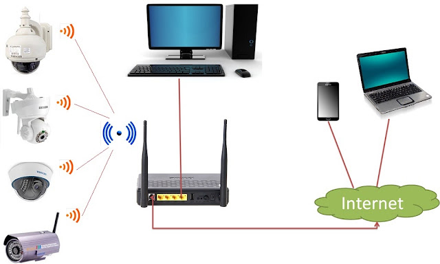

โจทย์มีอยู่ว่า ต้องการกล้องวงจรปิดติดไว้ดูภายในตึก 4-5 ตัว ที่มองไว้คือพวกกล้อง ip  ไร้สาย เพราะติดง่ายไม่ต้องเดินสาย ลูกเล่นเยอะสั่งหมุนได้ด้วย แต่ถ้าผมไม่ต้องการต่อเน็ตให้มีค่าใช้จ่ายรายเดือน เพราะไม่ได้ต้องการดูผ่านเน็ตนอกสถานที่อยู่แล้ว แค่ใช้ดูระหว่างไปทำงานเท่านั้น  โดยให้กล้องเชื่อมต่อกับ router และดูผ่านมือถือโดยใช้ wifi จากrouter เป็นระบบปิด แบบนี้พอเป็นไปได้หรือเปล่าครับ
คือถ้าใช้กล้องธรรมดามีสายต่อเข้ากล่องรวมดูผ่านทีวีในออฟฟิต ก็จบครับแต่มันก็ต้องนั่งดูอยู่กับที่ และราคาอุปกรณ์ค่าติดตั้งแพงกว่า กล้องip
ผมโทรถามมาบางที่ก็ว่าได้บางที่ก็ไม่ได้  เลยไม่แน่ใจ  รบกวนด้วยครับ

 Smiley ทำได้ทั้งหมดครับ กล้องที่มีเครื่องบันทึก PVR ก็ทำได้เช่นกันครับ
น่าจะเข้าใจผิดนะครับ กล้องชนิดไอพีถ้าโดยรวมแล้วราคาจะแพงกว่านะครับ และจะมีปัญหาเรื่องการบันทึกไว้ดูภายหลัง

ราคาราวๆ 3000 - 4000 บาท เป็นกล้อง 1 ตัวสามารถเชื่อมกับ Network ของที่บ้านได้ทั้งสายแลน หรือไวไฟ, แล้วโหลด App แอนดรอยด์ หรือ IOS เข้าดูได้จากสมาร์ตโฟนครับ... ตัวแอ๊บฯ มันจะควานหาตัวกล้องจาก ID ของมันเองผ่านเครือข่ายอินเตอร์เน็ต แล้วตรงเข้ามาหาเร้าเตอร์ตัวที่เชื่อมเข้ากับกล้องโดยไม่ต้อง Port Forwarding, ความละเอียดอย่างต่ำ 720p ครับ, หรือไม่ก็สั่งให้มันแคปเจอร์ภาพแล้วอัดใส่ E-mail ให้เราเปิดดูจากเมลบ็อกซ์ก็ได้...
หากอยากได้ดีขึ้นก็เพิ่มราคาขึ้นอีก ก็จะมีสิ่งที่เพิ่มขึ้นมาตามราคาเช่น... ใช้ถ่านชาร์จได้ ไม่ต้องเสียบปลั๊กตลอดเวลา, มีช่องใส่ซิม 3G ไม่ต้องง้อเร้าเตอร์, ความละเอียดสูงขึ้นเป็น 1080p ครับ...
ส่วนซื้อที่ไหน ก็กูเกิ้ลลิ่งเอา ด้วยคีย์เวิร์ด"รีวิว IP Camera"ครับ... เจอแยะเลย...

แต่ตาม Post ข้างบนนั่นมีต้องมีค่าใช้จ่ายรายเดือนคือค่าอินเตอร์เน็ต/ค่าซิม 3G ครับ... แล้วกล้องพวกนี้มันจะมีซอฟต์แวร์ให้เก็บคลิปใส่ฮาร์ดดิสก์คอมฯ เครื่องที่อยู่บนแลนวงเดียวกันได้ด้วย(หากจะให้ใส่ฮาร์ดดิสก์ที่อยู่นอกแลน ก็ต้องคอนฟิก Wan ต่างหาก - ไม่เกี่ยวกับกล้อง)...

ส่วนตัวแนะนำกล้องสาย ครับ ราคาถูกไว้ใจได้
ผมลองเอาระบบ กล้อง IP มาใช้ ปัจจุบัน ตัวราคาถูก ระดับ 3000-5000ยังไม่โอเคนัก
ตัวที่ใช้ได้ราคาระดับ 8000-12000 บาท ซึ่งไม่คุ้ม ปัญหาทีพบ บ่อยคือ มันหากันไม่เจอ เราเตอร์ทำงานหนัก
ถ้าไม่ใช้ของมียี่ห้อ เกรดสูง จะทนได้ไม่นาน ประมาณ 1 เดือนก็ออกอาการแล้ว
ปัจจุบัน  โจรมันไม่กลัวกล้อง ต่อให้ดีแค่ไหน ถ้ามีจำนวนน้อยก็เสียงถูกกำจัด ปิด พัง ครับ
กล้องราคาสูง จึงไม่ค่อยจำเป็น   ขอให้อยู่ในระดับที่ใช้ได้ 500TVline ขึ้น  และมีจำนวนมากพอสมควร
ระบบเดินสาย ค่าติดตั้งแพงกว่า IP?  Huh Huh Huh
เท่าที่ทำมา ช่างคิดจุดละ 500 ถ้ายาก 800-1000
ค่าสาย ท่อ อุปกรณ์ส่วนควบ เจ้าของออกเอง
สาย ม้วน 100เมตร 450 ถ้าแบบดีดี  300 เมตร  2000 บาท
ขอต่อกล้อง ตัวละ 10 บาท   บ็อคลอย 4*4 ใบละ30
ถ้าเดินสาย ตี  กิฟ ยิ่งง่ายถูก หาช่าง ทีวี มาทำ หรือ ช่างไฟ ช่างแอร์
หรือ ถ้าเอาสวยก็ เดินท่อ แต่ก็แพงอีกนิด

ไม่น่าจะได้ครับ เพราะเราท์เตอร์ของกล้องจำเป็นต้องต่อเน็ต เว้นเสียแต่ว่าที่ทำงานของท่านกับจุดที่วางกล้อง ห่างกันไม่เกิน 200 เมตร (ตามกำลังรับส่งของ wireless router)
