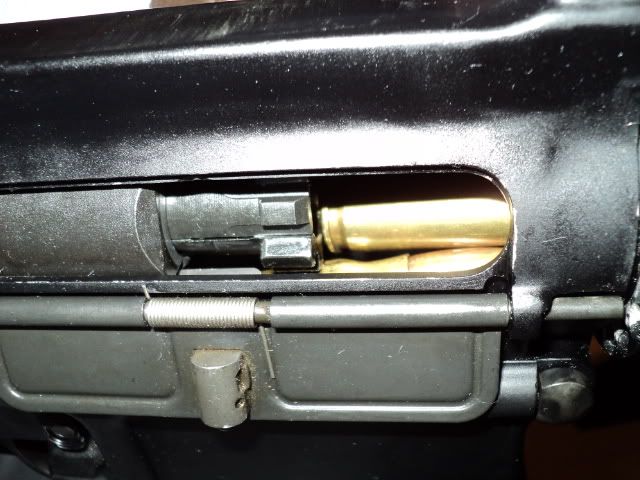

เป็นเพราะอะไรติดทั้งลูกจริงและลูกซ้อม........ จับปืนไม่ดี  ลูกปืนไม่ดี หรือสปริงแข็งเกินไป
     ควรแก้ไขอย่างไรครับ   ขอบคุณครับ

คาบปลอกทุกนัดใช่มั้ยครับ ในคลิปผมไม่เห็นปลอกถูกเตะออกมาเลย ลองใช้กระสุนจริงนอก เกร็งต้านเต็มที่ช่วยดูครับ

ดูสปริงขอรั้ง จับขอรั้งโยกดูว่ามีสปริงคลายตัวไหม   และตัวเตะปลอก เช็ตดูว่าอยู่ในสภาพสมบูรณ์ไหม

ดูเหมือนถอยไม่สุดเลยซักนัด ไม่คาบปลอกแบบปล่องไฟ น่าจะแจมแบบ Double Feed ใช่มั้ยครับ
แบบนี้เลยครับ......
แบบนี้เลยครับ......
ลองบรรจุแล้วใช้มือกระชากสไลด์แรงๆดูว่าทำงานเป็นปกติหรือเปล่า ถ้าใช้มือแล้วคัดปลอกปกติลองรื้อทำความสะอาดและหล่อลื่นครับ
ถ้าใช้มือกระชากแล้วยังทำงาน "ผิดปกติ" ก็ลองเช็คขอรั้งปลอกแบบที่พี่โทนแนะนำครับ  ไหว้ ไหว้

จากรูปดูเหมือนว่า ขอบปลอกกระสุนส่วนที่จับหัวกระสุนจากแม็กกาซีน
มันขึ้นมาขวางท้ายปลอกที่ยิงแล้วนะครับ....
เป็นไปได้ไหมครับ ว่ามันติดตรงนี้  ไหว้ ไหว้

« ตอบ #9 เมื่อ: มกราคม 28, 2014, 02:18:18 PM »
Double Feed มักจะเกิดจาการที่สไลด์ถอยไม่สุดแต่ถอยมากพอที่จะเกี่ยวลูกใหม่จากแม๊กกาซีนไปด้วยครับ
พอของเก่ายังคัดไม่ออกลูกเลื่อนก็เลยพาเข้ารังเพลิงไปซะทั้งคู่  เลยเรียกว่า "Double Feed" ครับ
ผมเคยเจอกับตัวคือยิงนัดก่อนๆเป็นปกติดี พอนัดที่แจมเสียงมันเบาผิดปกติ Tilt up มาก็เจอ Double Feed นี่แหละ
วิธีแก้ไข "Double Feed"  เมื่ออยู่ในสถานการณ์ครับ
http://www.youtube.com/watch?v=BxTcQV-4R9w

ตามรูปฯ หากเป็น 1911 นายสมชายฟันธงครับ ว่าขอรั้งปลอกไม่ทำงาน จะเกิดจากสปริงไม่หนีบจานท้าย หรือเหลี่ยม"จะงอย"ของขอรั้งฯ มันหักหรือสึกหรอ ก็เป็นได้ครับ... คือในวงรอบการทำงานปรกติฯ ขอรั้งปลอกของปืนในระบบรีคอยล์ จะต้องสามารถดึงปลอกถอยออกได้สุดทางจนจานท้ายโดนตัวเตะปลอกกระแทกปลิวออกทางช่องคายปลอกครับ...
ขออนุญาตเห็นต่างครับพี่สมชาย ในการยิงปกติแรงดันในปลอกกระสุนเป็นตัวดันหน้าลูกเลื่อนให้ถอยหลัง มิใช่ขอรั่งปลอกดึงมาครับ
ต่างจากการบริหารด้วยมือที่ขอรั้งจะเป็นตัวดึงปลอกออกมา ฉะนั้นเมื่อไหร่ก็ตามที่มีการจุดระเบิดลำเลือนจะถอยเสมอแม้ว่าจะไม่มีขอรั้ง
และอาจจะคัดปลอกออกได้ด้วย  แต่จะมีปัญหากับนัดที่ป้อนขึ้นมาใหม่โดยไม่มีขอรั้งคอยประคองจะทำให้ป้อนไม่เรียบร้อย
ทีนี้กลับมาที่โพสก่อนหน้า Double Feed มักจะเกิดจาการที่สไลด์ถอยไม่สุด แต่ถอยมากพอที่จะเกี่ยวลูกใหม่จากแม๊กกาซีนไปด้วย
พอของเก่ายังคัดไม่ออกลูกใหม่จากแม็กกาซีนก็ดันปลอกเก่าหลุดจากขอรั้ง ลูกเลื่อนก็เลยพาเข้ารังเพลิงไปซะทั้งคู่เลยเรียกว่า "Double Feed" ครับ
เพราะฉะนั้นปืนอะไรก็ตามรวมถึง 1911 ที่ปืนสมบูรณ์ดี  ถ้า "ถอยไม่สุด" ก็เกิดได้เช่นกันครับพี่สมชาย
ลองดูคลิปนี้ครับผู้ทดสอบจงใจถอดตัวเตะปลอกออก จะเห็นได้ชัดว่าถ้ามีลูกในแม็กมันจะดันขึ้นมาอย่างไร
ต่างกันตรงที่เขาใช้ลูกแรงลำเลือนเลยถอยเต็มที่
http://www.youtube.com/watch?v=7Fr5ccyriJI
ในคลิปฯ เป็น G19 ครับ... แฮ่ๆ...
ปืน Blow back ไม่ต้องใช้ขอรั้งปลอกครับ... แต่รีคอยล์แบบ 1911 หากไม่มีรอรั้งปลอกจะขัดลำ, ไว้วันหลังนายสมชายทดลองครับ... เย้...
