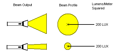

Candlepower (Candela,แรงเทียน) = ปริมาณแสงที่เทียน 1 เล่มผลิตออกมาได้ (วัดที่แหล่งกำเนิด)
Lumen = ปริมาณแสงที่พุ่งออกไปจากแหล่งไปตกบนพื้นที่ขนาด 1 ตารางฟุต ที่ระยะ 1 ฟุต (วัดที่วัตถุ)
Lux = ความเข้มแสงที่ตกกระทบวัตถุ
จะเห็นว่ามี 2 คำที่เรามักจะเหมารวมเป็นความสว่างได้แก่ "ปริมาณแสง" และ "ความเข้มแสง"

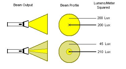

ดูภาพนี้จะพอเข้าใจได้ดีขึ้นครับ
ไฟฉายทั้ง 2 อันส่องได้ความเข้มแสงเท่ากัน แต่อันบนมีปริมาณแสงมากกว่า
ไฟฉายอันล่างมีความเข้มแสงที่จุดกลางสูงกว่า แต่ปริมาณแสงรวมกลับน้อยกว่ามาก
อันไหนสว่างกว่ากัน?......ผมตอบไม่ถูก Grin
ไฟฉาย 3 กระบอกที่คุณครูแอมนำมายกตัวอย่างจะเห็นว่าอันที่ 3 ค่อนข้างประสิทธิภาพต่ำ คือหลอดไฟฉายผลิตแสงได้ปริมาณตั้ง 4,500 แรงเทียน แต่กลับส่องสว่างที่ระยะ 1 เมตรได้แค่ 9 Lumens (สันณิษฐานว่าโคมออกแบบไม่ค่อยดี) สู้ตัวที่ 2 ไม่ได้
