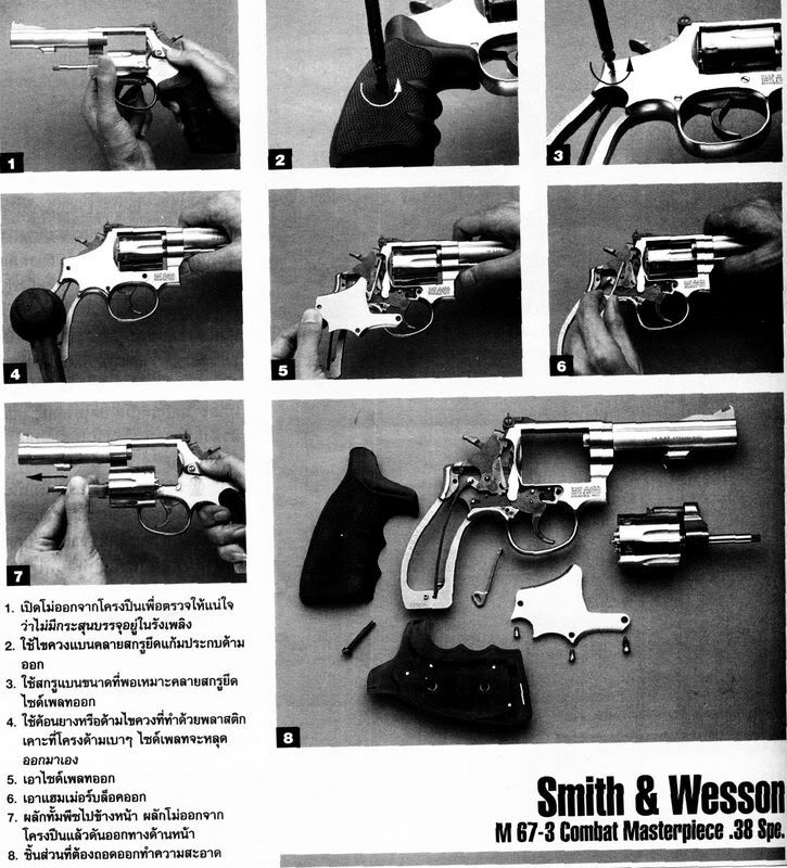

ขอบคุณครับพี่วัฒน์ แต่อยากได้วิธีการถอดละเอียดกว่านี้ครับ ผมพยายามจะถอดเมนสปริงค์ แต่ดูมันยากกว่าที่คิดไว้ จะเอาออกก็ได้แต่กลัวปืนเป็นรอยครับ เลยคิดว่าน่าจะมีวิธีง่ายๆสำหรับคนทีทำเป็นครับ

ตัวนี้ครับที่เอาไม่ออก  Grin

 Smiley ถ้างั้น..เอาใหม่
 Smiley ต่ออีกนิด

5555. นับเป็นโชคดีของ .38 ของข้าพเจ้า..อาศัยเคยรื้อทุกอย่างตั้งแต่ พัดลม จนถึงคอมพิวเตอร์   ัวันนี้ี้เลยรื้อ ออกหมดเลยครับ  ถ่ายกล้องเป็นช็อตๆ (กลัวน็อตเกิน) ปรากฏว่า ยากตอนที่เอาฝาประกับออก กับตอนเอาเข้า..มีตัวสลักอยู่ตัวครับที่เข้ายากที่ติดมากับฝาประกับ..แคะไปแคะมา...เข้าได้ครับ กลัวจะยิงไม่ได้เลยลองซะหมดโม่เลย..โชคดีครับที่ไม่ติดขัด
โอกาสหน้าคงไม่กล้าเอาออกหมดแน่..โชคดีที่ฟลุ๊ค
 Smiley ถ้าหมายถึงตัวแฮมเม่อร์บล๊อก ครั้งหน้าลองใช้วิธีนี้ดูครับ ใช้จารบีทาในร่องฝาปะกับข้าง แล้วเอาแฮมเม่อร์บล๊อกกดไว้กับฝาปะกับ ให้อยู่ตำแหน่งล่างสุด แล้วยกประกับใส่
