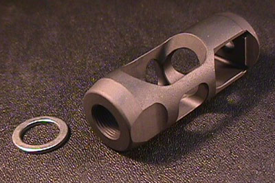

« ตอบ #135 เมื่อ: มีนาคม 21, 2007, 10:52:33 AM »
ความรู้เพียบครับ ขอบคุณพี่ชัช พี่เจษ คืนนี้นอนฝันเห็นแต่ Muzzle Brake ครับ Cheesy
อ้อ.. ไปเจออันนี้ใน brownells มาครับ ถามพี่ๆ ว่าน่าใช้ไหมครับ  Huh
http://www.brownells.com/aspx/ns/store/ProductDetail.aspx?p=1540&title=ADJUSTABLE+MUZZLE+BRAKE

เบรคตัวนี้ ระบบ boss ใช้ได้ดี  และสามารถ tune กลุ่มกระสุนได้   แต่เสียงดังมากๆ

......ผมว่าถ้าจะต้องปอกเนื้อลำกล้องเพื่อไม่ให้เป็นเทเปอร์แล้ว..ก็ทำเกลียวไปซะเลยดีกว่าครับ..ถ้าใช้วิธีล๊อคด้วยสกูร...รูผ่านจะทำฟิตๆให้พอดีกับหัวกระสุนไม่ได้มาก..กลัวเช็ดแล้วมันจะวิ่งตามหัวกระสุนออกไป..เดี๋ยวจะมาต่อว่าทีหลังว่าช่างไม่มีฝีมือ... Grin

[เบรคตัวนี้ ระบบ boss ใช้ได้ดี และสามารถ tune กลุ่มกระสุนได้ แต่เสียงดังมากๆ
อ้างถึง
...ระบบนี้เคยทำแล้วครับ..แต่เวลายิงจริงปรับกลุ่มกระสุนยากมาก...
