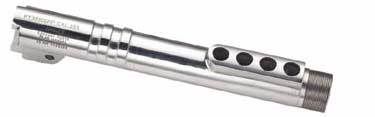

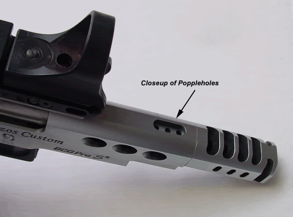

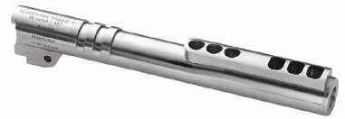

ปืนใช้งานไม่ต้องเจาะหรอกครับ รีคอยล์ไม่ได้มากมายอะไร...
สำหรับปืนแข่งขันโดยเฉพาะปืน Open เจาะมาจากโรงงานเลยครับ
หรือแบบนี้...

การเผาไหม้ของดินปืนหลังจากการประทุเป็นการพลักดันหัวกระสุนออกจากปลอกกระสุนผ่านลำกล้อง  เมื่อหัวกระสุนพ้นปากลำกล้องแล้วแก๊สซึ่งมีแรงดันสูงจะตามออกมาซึ่งแรงดันในลำกล้องจะลดลงเนื่องจากการถ่ายเททำให้เกิดอาการลำกล้องเงย (muzzle lift) ขึ้นเร็ว ช้า มาก หรือ น้อย ขึ้นอยู่กับความยาวของลำกล้อง ขนาด ชนิดกระสุน
เมื่อลดแรงดันของแก๊สดังกล่าวก่อนที่หัวกระสุนจากพ้นปากลำกล้องก็ทำให้อาการเงยของลำกล้องลดลงไปด้วย  แต่ช่องพอร์ทมาตราฐานที่เจาะนั้นมีการคำนวนเพื่อไม่ทำให้ประสิทธิภาพ  ระยะหวังผลของกระสุนและอาวุธปืนนั้นลดลงมากจนเกินไป  ความยาวของลำกล้อง+ขนาดหน้าตัดกระสุน  คือสองประการหลักที่ใช้คำนวนขนาด จำนวนและตำแหน่งที่เจาะ
รูปแบบหน้าตาของช่องพอร์ทเป็นส่วนบังคับทิศทางและการเงยของลำกล้อง  จึงเห็นได้ว่าช่องคายแก๊สเหล่านี้มีหน้าตาต่างๆ หลายแบบ  ไม่ว่าจะเป็นลำกล้องของปืนแบบรีวอลเวอร์ กึ่งอัตโนมัติ อัตโนมัติ ปืนพก ปืนยาว แบบต่างๆ  ที่เจาะพอร์ทหรือมีช่องคายแก๊สที่เรียกว่าคอมเพนเซเตอร์  โดยรวมมักจะพบในปืนแข่งขัน ปืนล่าสัตว์ ปืนที่ใช้กระสุนแม็กนั่มลำกล้องสั้นพิเศษ
วัตถุประสงค์และประโยชน์ที่ได้
1.   ทำให้อาการเงยของลำกล้องลดลง>ความรู้สึกคือปืนสะบัดหรือเตะเบาลง(รีคอยล์)
2.   ทำให้ตามศูนย์(หน้า)ได้เร็ว
3.   ทำให้ความแม่นยำในระยะไกลลดลง(ต้องปรับศูนย์เล็งตามชนิดกระสุนที่ใช้)
4.   ทำให้ยิงต่อเนื่องได้เร็ว
5.   ทำให้เสียเงินเพิ่ม(การแต่ง>เจาะพอร์ท)
6.   ทำให้เสียเงินมาก(ค่ากระสุน+ความสนุกในการยิงเร็ว)
