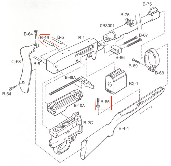

Ruger 10/22 standard ของผม ยิงมาแล้วประมาณ  2,500 นัด. ส่วนใหญ่ใช้  CCI หัวดำ ( Standard velocity )
ตอนนี้พบว่า สลักตัวใหญ่ที่รับการกระแทกของslide (Bolt stop pin) หลวมคลอนมาก หลุดออกมาเองได้เลย  ไม่ทราบว่าท่านใดพอจะแนะนำวิทีแก้ปัญหาให้หน่อย  จักขอบพระคุญยิ่ง

...ตัว B-46 ใช่ไหมครับ  ตังนี้รับการกระแทกลูกเลื่อนโดยตรง  มีชิ้นส่วนเปลี่ยนเป็นแกนเหล็กหุ้มวัสดุสังเคราะห์ (จำพวกไนล่อน) ขายครับ

          น่าจะอาการเดียวกับของผม สลักขวางยึดชุดลั่นไก 2(B5) ตัว กับสลักลีคอย(B46)ตัวท้าย
          กระบอกของผม ถ้าถอดออกมาล้าง ตอนประกอบปืน ต้องระวัง ไม่งั้นหลุดออกมาทั้ง 3 ตัว
          ผมใช้เทปกาว  ปิดหัวท้ายสลัก ก่อนประกอบปืนครับ ไม่หลุดแน่นอน Grin
          ส่วนสลักยึดปืน(B65) ยิงไปหลายๆกล่องจะคลายตัวออกได้ ผมใช้เทปพันเกลียว ที่ใช้กับท่อประปา
          มาพันก่อนขันยึดปืน พอช่วยได้:)
ใช่ครับ  พอจะบอกร้านขายและราคา จะรีบซื้อมาเปลี่ยน ก่อนรูที่เสื้อจะหลวมโคลกมากไปกว่านี้ ขอบคุณครับ
เหมือนกันเลย  B-5 2 ตัวพอทน แต่ B-46 หลวมคลอนมาก กลัวว่าหากยิ่งยิงมากจะยิ่งแย่ไปใหญ่

...ส่วนใหญ่จะเป็นกันของผมยังไม่ถึง 2,500 นัด ออกง่ายแล้วครับ ถอดยากสิน่าจะผิดปรกติครับ Grin ....

ที่ B-46 จริงๆจะเป็นอาการที่ไม่ปกติครับ  ผมจะแนะนำให้ผู้ที่ซื้อปืนมาใหม่ๆทุกรายให้เปลี่ยนเป็นแบบที่คุณ coda ได้ให้ความเห็นเอาไว้     จนถึงวันนี้ผมใช้งานเจ้าตัวเก่งของผมไปแล้วน่าจะมากกว่า 50,000 ( ห้าหมื่น)นัดก็ยังสบายๆอยู่ จะมีส่วนที่เสียหายก็คือส่วนของท้ายรังเพลิงจะเป็นรอยยุบลงอันเนืองจากลูกเลือนวิ่งชนและที่แห็นเป็นหมายเลข B-66 (V-Bl0ck)ของเดิมทำจากเหล็กหล่อมักจะแตกแบ่งออกเป็นสองแยกออกจากกันบางครั้งยิงๆอยู่ลำกล้องก็หลุดจากปืน    ผมเคยเห็นของบางท่านที่ไม่ได้เปลี่ยนแล้วยิงไปไม่ถึง 10,000 ผลคือรูที่รับแรงกระแทกยุบไปจนเกือบติดท้ายโครงปืนเลย  (ยังมีอะไรอีกมากมายกับ10/22)

.....แสดงว่าต้องเปลี่ยนชึ้นB-46ให้เป็นแกนเหล็กหุ้มสังเคราะห์ถึงจะแน่นเหมือนของใหม่หรือของที่ใช้น้อย........เป็นอาการปกติของรูเกอร์ที่ไม่ปรกติ Wink  เขียนเอง งงเองครับ..  Grin ...
ใช่แกนที่เปลี่ยนให้ผมใช่มั้ยครับ แล้วตัวนี้จะรับประทานกระสุนได้สักกี่นัดครับพี่yo.k Grin
ขอบคุณมากคุณ Yo  ยังมีจุดอ่อนจุดไหนที่ควรเปลี่ยนอีกบ้าง โดยอาชีพ ผมเป็นพวก Preventive มากกว่า Repair
ชิ้นส่วนที่สมควรเปลี่ยน คุณ Yo พอจะมีแบ่งขายให้บ้างหรือเปล่า
...ผมว่าคุณโญน่าจะมีชิ้นส่วนนี้ครับ  ผมเองสั่งของ VQ มาจาก Brownells โน่นนนเลย  เพราะง่ายกว่าลงไปเดินหาซื้อในเมืองกรุงเทพฯ  Grin
