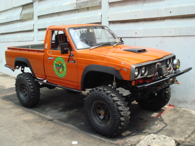

นี่ ก่อนม้ากระโดดอีก
RN 20 .......
ส่วนคันของผมเป็น RN25 ....
