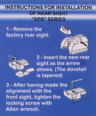

มีทางเลือกอีกอย่างหนึ่งครับ
คือใช้ศูนย์ปรับแบบ Drop in ทำโดยเปลี่ยนศูนย์หน้า และศูนย์หลัง แบบ drop in ซึ่งไม่ต้องกัด Slide ทั้งหน้าและหลัง
เมื่อเบื่อหรือ อยากกลับไปเป็นแบบเดิม ก็ถอดเปลี่ยนเอาของเก่ามาใส่
ทั้งนี้ ทั้งนั้นต้องให้ช่างปืนทำใส่ให้นะครับ Smiley Smiley
