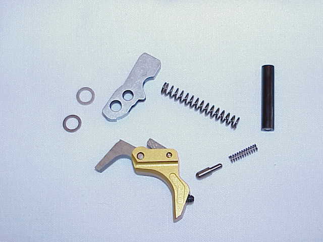

อยากรู้ถึงประสิทธิภาพครับ ว่าระหว่างของแต่งจากเมืองนอก
อย่างชุด Volquartsen High Performance Kit
เทียบกับให้ช่างในบ้านเราเป็นคนแต่ง มันต่างกันยังไงครับ(ถ้าไม่ดูเรื่องราคานะครับ เพราะให้ช่างบ้านเราแต่งคงถูกกว่าเยอะ)
สงสัยมานานแล้วครับ  ตอนนี้กำลังเถียงกับเพื่อนๆอยู่ว่าอันไหนมันจะดีกว่า หรือคุ้มค่ากว่ากัน หัวเราะร่าน้ำตาริน หัวเราะร่าน้ำตาริน หัวเราะร่าน้ำตาริน

ลองคิดเปรียบเที่ยบนะครับ     ดูด้านวัสดุกันก่อน
สปริง ที่ทำมาจากโรงงาน  กะ สปริงที่ หาตัดแต่ง ดัดแปลงเอง   อย่างไหนจะดีกว่า
ชิ้นส่วนที่หล่อสำเร็จ มีระยะมุมองศาถูกต้อง กะ ชิ้นส่วนที่ ช่างต้องมาจัดแต่งปรับมุมองศาเอง
มาตรฐาน ระหว่าง โรงงานอุตสาหกรรม  กะ มือช่าง  อันไหนมีความเที่ยงตรงมากกว่ากัน
ส่วนเรื่องความรู้สึก มันวัดกันลำบากครับ   บางท่านก็รู้สึกว่าช่างทำดีกว่า แม้จะซื้อชุดแต่งมาจากโรงงานมาก็ต้องยังพึ่งช่างแต่งเพิ่มเข้าไปอีกถึงจะถูกใจ ยังไงๆก็ไม่พ้นมือช่างอยู่แล้ว  ..  บางท่านก็ซื้อชุดสำเร็จรูปมาเปลี่ยนเองเลย ไม่ง้อช่าง

ของผมแต่งไกเองครับ
     ตอนแรกก็คิดอยากจะซื้อของนอกมาเปลี่ยนเหมือนกัน แต่เห็นราคาแล้ว "ปลงครับ"
          ก็เลยลองแต่งเองดีกว่า ตั้งแต่ขัดเซียร์ นกสับ แม้กระทั่งทำหมุดหยุดไก  ทำไปยิงไปครับเพลินดีเหมือนกัน ได้ความรู้และภาคภูมิใจด้วย เวลาเพื่อนถามก็บอกว่า...ตูทำเองโว้ย...

« ตอบ #7 เมื่อ: พฤศจิกายน 03, 2007, 03:54:55 PM »
ของผมแต่งไกเองครับ
ตอนนี้ผมก็ปัดเงานกสับแล้ว
แต่ยังรู้สึกว่ายังหนักอยู่(แต่การเดินไกราบเรียบไม่มีสะดุดเลยครับ)
ไม่ทราบว่าถ้าตัดสปริงนกสับออกซักข้อจะเบาขึ้นไม๊ครับ

« ตอบ #8 เมื่อ: พฤศจิกายน 03, 2007, 04:06:45 PM »
น่าจะเบาขึ้นนะครับ ต้องลองดู
     แต่ของผมไม่ได้ตัดครับ กลัวลูกเลื่อนมันจะถอยแรงไป เพราะว่านกสับจะทำหน้าที่ต้านลูกเลื่อนเวลาถอยกลับด้วย  โดยส่วนตัวแล้วผมไม่ชอบให้ไกเบามากครับ  แต่ชอบแต่งไกให้คมมากกว่า

« ตอบ #10 เมื่อ: พฤศจิกายน 03, 2007, 08:20:47 PM »
  ซื้อของนอกมาไส่ ถึงอย่างไรก็ต้องแต่งอีกอยู่ดี มันไม่พอใจง่ายๆหลอก ของอย่างนี้ Grin
  แต่ถ้าเอาของเดิมมาแต่ง อาจดูไม่ดี ยิ่งเวลาช่างถาม จะเอาเบาแค่ไหน
  แล้วเล่นกะเอาแล้วก็ดัดสปริง  ซัก 2-3 ข้อ  ถูๆ  ตะไบหน่อย ใช้ได้แล้ว   ตกใจ  ตกใจหน้าซีด
  แต่เชื่อเถอะ มันใช้ได้วะ  เยี่ยม Grin

« ตอบ #11 เมื่อ: พฤศจิกายน 03, 2007, 11:27:51 PM »
ทำกับคุณโญ ดีกว่า  Grin Grin Grin
   ยิ้มีเลศนัย   ผมเองก็ยังต้องตอบว่าของที่แต่งมาจากนอกนะดีกว่าช่างที่เอาของเดิมมาแต่งแน่นอนครับ เยี่ยม
ต่างกันคือชิ้นส่วนที่เขาตกแต่งและทดลองจนได้ที่แล้วเขาถึงจะนำมาชุบแข็ง  แต่ช่างบ้านเราเอาชิ้นส่วนของเดิมที่ผ่านการชุบแข็งแล้วมาแต่งเจียร์ลดขนาดเปรี่ยนองศา  ซึงจะส่งผลกับความแข็งที่มีอยู่เดิม ยิ่งขัด เจียร์ ถูมากความแข็งที่ถูกชุบไว้ที่ผิวก็จะยิ่งหมดไป อายุของการใช้งานก็ย่อมจะสั้นลงไปด้วย  ชิ้นส่วนอื่นเช่น สปริง ถ้าใช้วิธีการตัดของเดิมก็ใช้ได้แต่ถ้าตัดผิดก็จะเสียหาย ถ้าไปเทียบหาซื้อก็จะไม่ได้ตรงตามต้องการ
  การแก้ไขทำได้โดยไม่ไปทำให้ความแข็งของผิวงานเสียไปหรือถ้าเสียก็ต้องให้น้อยที่สุด  เครื่องมือที่มีความเทียงตรงสูงๆ   ส่วนสปริงก็ต้องสั่งทำตามขนาดที่ออกแบบและกำหนด (สปริงจะไม่เป็นปัญหาครับบ้านเราก็สั้งลวดแบบเดียวกันกับของเขาและเครื่องที่ใช้พันก็เหมือนกันครับ)

« ตอบ #12 เมื่อ: พฤศจิกายน 04, 2007, 08:55:46 AM »
อันนี้แล้วแต่กำลังทรัพย์ ความสะดวกและความสามารถของแต่ละท่านครับ+รสนิยม ผมใช้ของนอกทั้งชุดครับ ลั่น ที่ 1 ปอน ไกเดินราบเรียบและปลอดภัยครับ
