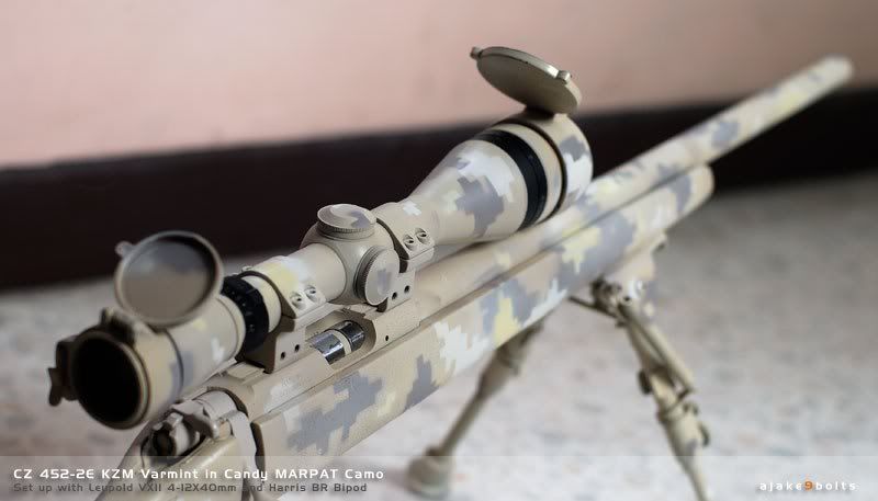

ajake
มีดและปืน
คะแนน 20
กระทู้: 427
tactical lover
« ตอบ #13 เมื่อ: ธันวาคม 03, 2007, 10:40:00 AM »
452 Varmint ผมใช้อยู่ครับ ลำกล้องหนา ไม่มีศูนย์ เหมือนกับ 453 Varmint
ที่ต่างกันชัดเจนก็ที่ชุดลั่นไกอย่างที่ท่านอื่นบอกไว้ครับ ไกทด กับ ไกธรรมดา
ความเห็นส่วนตัว 452 ปรับแต่งไกดีๆ นี่ก็สามารถทำให้ไกคม ยิงได้กลุ่มดีแล้วครับ
หมายถึง ๔๕๒ รุ่น มาตรฐาน หรือว่า รุ่นใดครับ รบกวนสอบถามด้วยครับพี่ ไหว้  ผมอยากได้แบบรุ่นราคาประหยัด ๆ เผื่อจะได้ซื้อของแต่ง กับกระสุนมายิงเล่น ให้เบื่อด้วยนะครับ..ช่วยแนะนำด้วยครับ   คือผม.กะว่า จะเอารุ่น๔๕๒ มาตรฐาน  ซื้อขาทราย  กล้องกำลังขยายซัก ไม่เกิน ๑๒ เท่า  ขาทรายกับกล้อง ยี่ห้อใดดีครับ.. ให้งบรวมทั้งหมด ไม่เกิน ซัก ๓๐,๐๐๐ .  ครับ ขอบคุณครับ ไหว้
ของผมเป็นตัว Varmint ครับ ชอบเพราะลำกล้องหนาครับ
