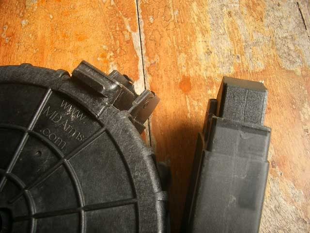

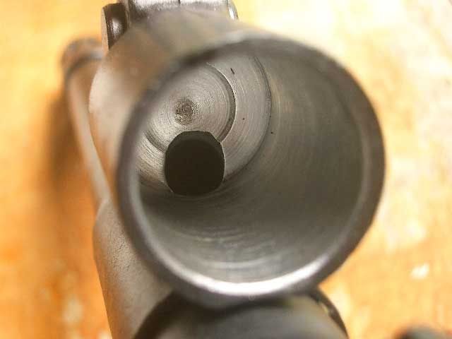

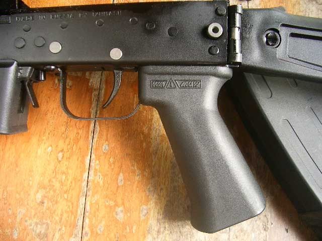

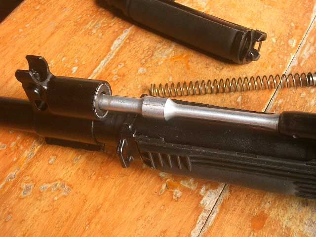

ของฝากสหายเจษ  หลงรัก

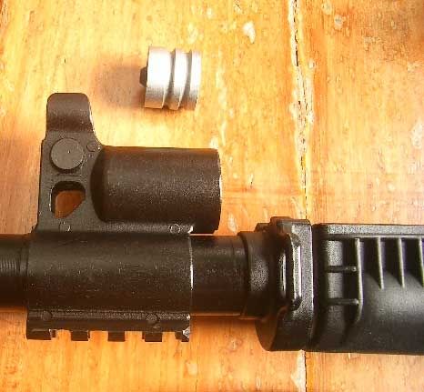

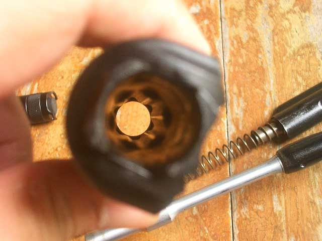

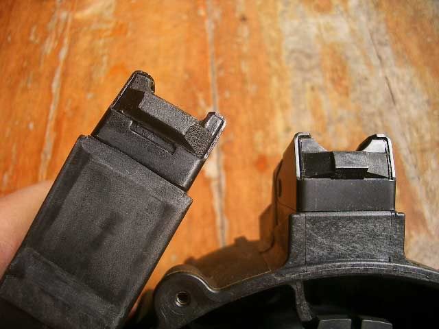

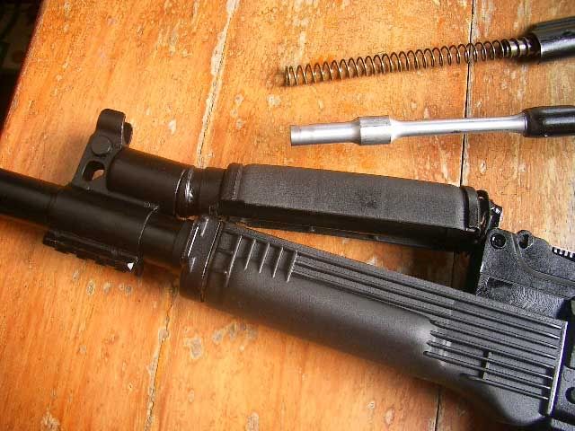

ของแถม  หลงรัก

พี่เจษครับ..หากจะทำรู่นเก่าให้ลำกล้องยาวเท่ากับในรูป ไม่ทราบว่าจะต้องจัดการกับท่อแก๊สอย่างไรบ้างครับ ไหว้ ไหว้

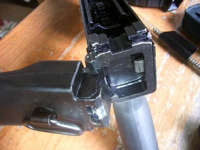

เรียกว่า rifle choke tube ครับ แต่ไม่เห็นมี .410 ขาย  ลองหาดูนะครับ
ตอนนี้รับ 410มาแล้วครับ
มีคำถามอยากถามครับ
ตอนดึงลูกเลือนมาเพื่อค้างลูกเลื่อน
แล้วกดปุมค้างลูกเลือน ที่อยู่เหนือโกร่งไก ลูกเลือนมันไม่ค้างครับ
ตอนที่เลือกปืนที่ร้านเป็นเหมือนกันทุกกระบอกครับ
ลองถอดดู  ตอนกดปุมค้างลูกเลือน Bolt stop (20-13)ดูในคู่มือน่ะครับ
แง่หน้าเหนือปุ่มกด มันไปติด รางครับ
ควรแต่งรางหรือ Bolt stop ครับ
  ตอนดึงลูกเลื่อนกลับ  ดึงสุดหรือป่าวครับ  ในขณะที่ดึงลูกเลื่อนกลับ  ก็ต้องดันติ่งคันค้างลูกเลื่อนขึ้นรอไว้  ถ้าลูกเลื่อนถอยหลังสุดและดันติ่งคันลูกเลื่อนขึ้นจนสุด  พอปล่อยให้ลูกเลื่อนเดินคันรั้งลูกเลื่อนก็จะแขวนลูกเลื่อนไว้ครับ
" แง่หน้าคันแขวนลูกเลื่อน" เวลาดันขึ้นมันจะไปชนรางลูกเลื่อนครับ เป็นตามปกติ  ถ้าคุณดูที่ลูกเลื่อนจะเห็นว่าตรงที่ลูกเลื่อน คร่อมรางอยู่ตรงนั้น ลูกเลื่อนจะหุ้มรางไว้ที่ใต้ราง  ตรงนี้ที่หน้าลูกเลื่อนที่จะสัมผัสกับ แง่หน้าคันแขวนลูกเลื่อน( ตอนที่ถูดดันขึ้นไว้รอแล้ว) ครับ
อย่าไปแต่งรางลูกเลื่อนโดยเด็ดขาด
ลองถอด Recoil Spring ออกแล้วถอยลูกเลื่อนจนสุดติดโครงปืนด้านหลัง
กดติ่งค้าง Slide แล้วดันลูกเลื่อนกลับมันก็ไม่ค้างครับ
แง่หน้าคันแขวนลูกเลื่อน มันสูงไม่พอครับ
