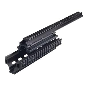

ตอนนี้งบหมดแล้วครับ ลืมบอกไปว่าผมสั่ง quad rails ของ utg มาอีกตัวน่ะครับ  โดนชก

ผมว่ารางมันสูงไปและเพิ่มน้ำหนักปืนด้วย  ผมใช้เชื่อมราง Picatinny ติดท่อแก๊ส  กับ Receiver cover แต่ไปๆมาๆ  รางที่เชื่อมติด receiver cover กลับไม่ได้ใช้
ใช้แต่รางที่เชื่อมติดท่อแก๊สครับ

รางตัวนี้ยกสูงเพื่อให้มองศูนย์หลังได้ยิ่งสูงเข้าไปใหญ่
จริงๆผมกะเอาไว้แค่ติดไฟฉายกับกริปมือ เอาไว้เฝ้าสวนน่ะครับ
ส่วนจะติดกล้องจุดแดงคงต้องหา cheek rest (หรือเปล่าครับ) ตามที่พี่แนะนำมาใส่แล้วล่ะครับ  ไหว้
... จริงๆแล้วเป็นเพราะผมเห็นมันลดราคาด้วยน่ะครับ จึงโลภมากสั่งเจ้ารางตัวนี้  หัวเราะร่าน้ำตาริน
http://www.combathunting.com/QUAD_RAILS_HANDGUARD-Saiga_12_Shotgun_Quad_Rail_Handguard.html
ซึ่งก็ไม่ทราบว่ามันต่างกันอย่างไร ระหว่างตัวที่บอกว่าผลิตในอเมริกา(แพงกว่า) กับตัวที่ไม่ได้บอกว่าผลิตในอเมริกาครับ

ก็คงต้องใส่ cheek rest แหละครับ  Handguard ของ UTG ก็ไม่ต่างกับทำในนี้ทำไหร่  ลองดูที่ตัวรางบนว่าต้องใช้หรือไม่  ถ้ารางล่างสามารถติดตั้งได้โดยไม่ต้องใช้รางบน ก็ไม่ต้องใช้ครับ  อ้อ..ลืมไปว่าจะติดกล้อง
จะติดไฟฉายไม่กลัวโดนสวนตามแสงเหรอ ก๊ากซซซซซซซซ์
รางบนไม่ต้องติดก็ได้ครับพี่  ไหว้
ไฟฉายเอาไว้เปิดดูพวกสัตว์มีพิษครับ Grin ยิ่งหน้าฝน สวนมันรกจนเดินไม่ได้  ตกใจหน้าซีด ไม่ได้เอาไว้กันคนครับ แหะๆ
เผลอๆใช้งานจริงๆคงไม่ได้ติดอะไรเลยล่ะมั๊งครับ คงหนักน่าดู  Shocked

ไม่หนักเท่าไหร่หรอกครับ  ควรจะติดครับ จุดมุ่งหมายไม่ได้ไว้ใช้ส่องทางเดินนะครับ ถ้าใครเอาไปติดแล้วใช่ส่องกบก็สมควรโดนสวน  ใช้ไม่เป็นแล้วโทษไฟฉาย  อย่างโน้นอย่างนี้ เวร...
