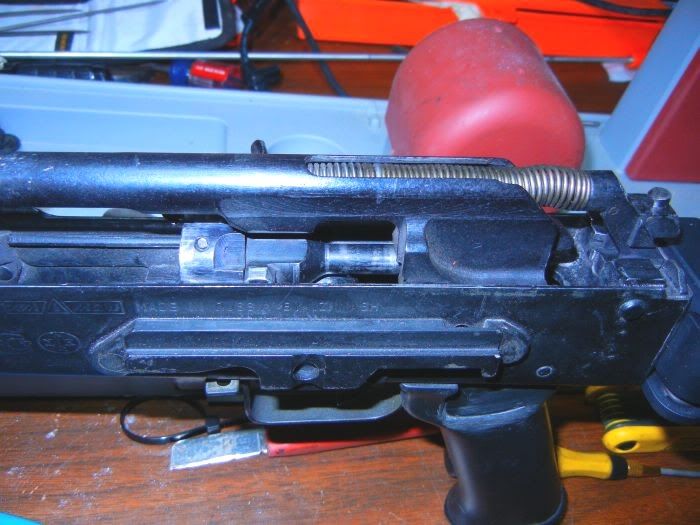

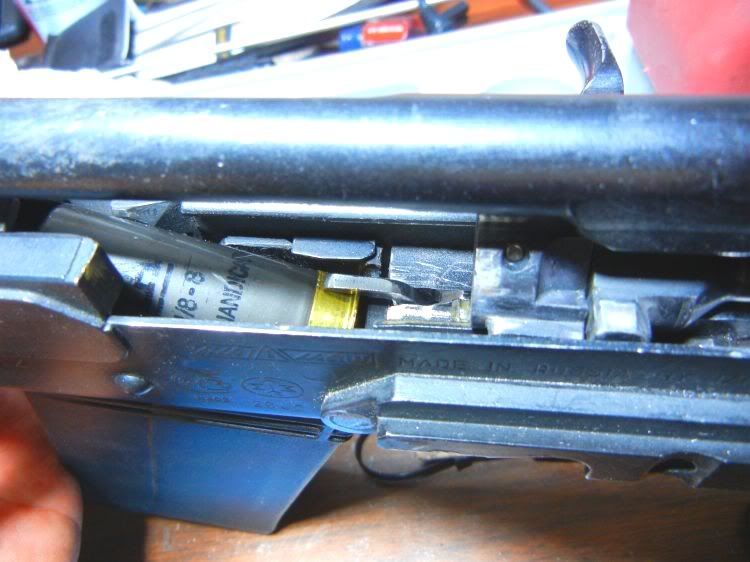

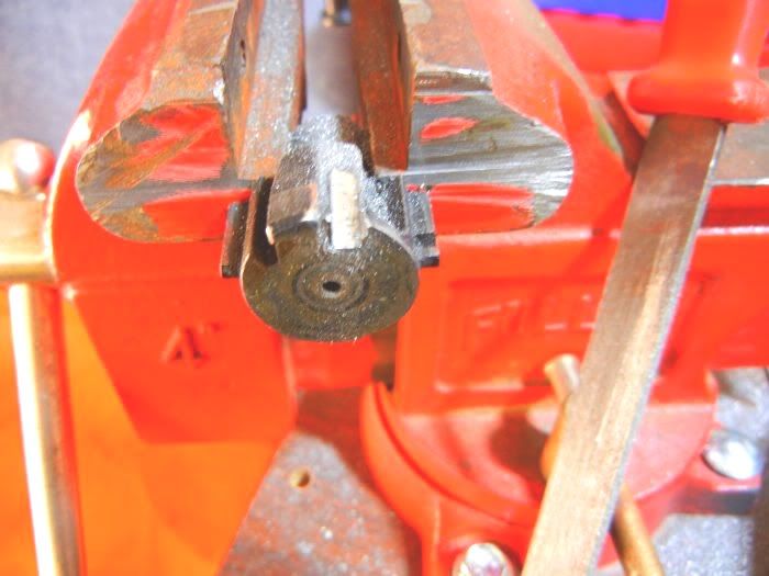

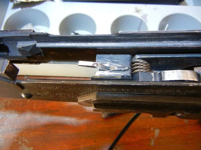

อิอิอิ...ลงมือโมปืนใส่ตัว LRBHO แล้ว  และเสร็จไป 95% แล้ว เหลือแต่โมตรงตัวล็อคแม็คก็เสร็จ
เซาะร่องที่ตัว Bolt ไม่มีแท่นกัดแท่าไส ก็ใช้ตะไบแหละครับ

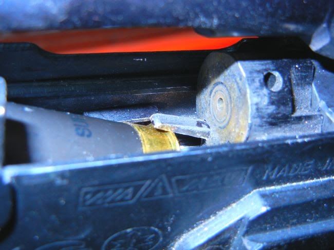

อิอิอิ ลองเสียบแม็กใส่ลูกดู
 รูปนี้ปรับแต่ง ทั้งตะไบ ทั้งขัด ทั้งถู จนเข้าที่เข้าทาง ประกอบทุกอย่างกลับเข้าปืน
เสียบแม็ก แล้วดึงลูกเลื่อนปล่อยให้ป้อนลูก
แล้วกระชากลูกเลื่อนกลับ  เพื่อให้กระัสุนกระเด็นออก  พอแม็กว่างปุ๊บ ลูกเลื่อนก็แขวนค้างไว้เลย อิอิ
Pong CB1300sf-รักในหลวง

โมเยอะมั้ยครับพี่ เจษ  ไหว้
สนใจ อย่างแรงแต่กลัวเครื่องมือไม่ถึง
มีแค่ ปากกาจับชิ้นงาน ตะไบ  ลูกหนู สว่านไฟ้า พอไหวมั้ยครับพี่
ไม่เยอะครับ   ต้องเซาะร่องที่ ejector block กับ bolt
ที่ยุ่งที่สุดก็ตอน ตะไบขัดถู ตัว LRBHO ให้ฟิตและทำงานได้น่ะครับ  ต้องถอดเข้าถอดออก
ผมก็ใช้แค่ตะไบ ปากกา ที่เพิ่มขึ้นจากรายการของโป้งก็  ตัว Dremel tools  แว่นใส่กันสะเก็ด  แล้วก็ที่สำคัฐที่สุดคือ  patience  patience  patience
