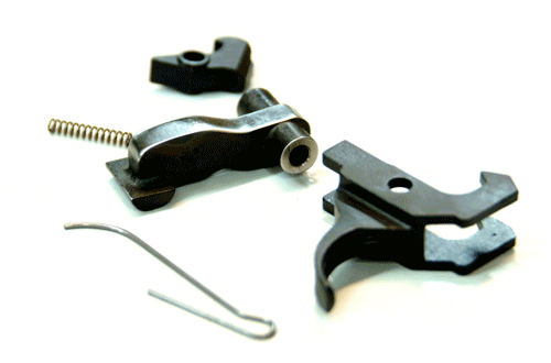

พี่ๆท่านใดมีวิธีการลั่นไก Saiga-12 แบบเร็วๆไหลลื่นบ้างครับ ตัวผมเองมันยังกึกๆกั๊กๆยังไงไม่รู้  บู่ บู่ บู่

« ตอบ #1982 เมื่อ: กุมภาพันธ์ 10, 2012, 07:54:49 AM »
สมใจแล้ว นะครับ
20 นัด ไม่ติด ไม่แจม ยินดีด้วย
ถ้าจะยิงแบบไม่กุกกัก ต้องถอดเอาชุดลั่นไก มาปัดเงาอีกนิดครับพี่
ของผม ปัดนิดหน่อย ใช้หัวขัดที่แถมมากัน สว่านเล็กเข้าไปปัด
ได้แบบที่ยิงให้ดูละครับ
กริปมือหน้าก็สำคัญนะครับ ปืนไม่หลุดมือ
ค็อม หนักหนักซักตัว ปืนไม่กระดก ครับพี่

« ตอบ #1983 เมื่อ: กุมภาพันธ์ 10, 2012, 09:04:06 AM »
เคยอ่านวิธีแต่งนกของฝรั่ง(ของ CS metal werks) ถ้าอยากให้ไหลลื่นต้องแต่งผิวหน้าของนกด้วยครับ ลบพวกเหลี่ยมมุมต่างๆ แล้วจึงปัดเงาตรงหน้าสัมผัสของนก ลูกเลื่อน และส่วนที่สัมผัสกับนก และเซียร์
ของผมตอนนี้ลองใช้ตะไบแต่งและปัดเงาแล้ว แต่ยังไม่มีโอกาสได้ไปลองยิงจริง ได้แต่ลองขึ้นลำดูแล้วรู้สึกไหลลื่นกว่าเดิมครับ
แต่งนกประมาณนี้ครับ
