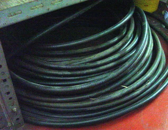

« ตอบ #36 เมื่อ: มีนาคม 03, 2008, 10:17:29 PM »
ครับ  พี่เจษ
แบบว่า เกิดการสูญเสียกำลังส่งในสายนำสัญญาณ น่ะครับ
ถ้าสายไม่ยาว ก็ไม่มีปัญหา
ถ้าสายยาว ๆ  ก็เอาไปไว้ข้างบน น่ะครับ
   น้ำลายหก
สายนำสัญญานยาวๆ ก็ไม่ lost มากถ้าใช้แบบนี้ครับ Cheesy

๑๒ DFB  ก็แย่แล้วครับ  พี่ RroamD
เอา HELIAX  มีหวัง..........
USP40
ผมใช้ Hard Line แต่ไม่ใช่ยี่ห้อ Andrew Heliax ครับพี่ Cheesy
ที่เลือกเพราะยังไงก็ทนทานกว่าสายที่ใช้ฉนวนเป็นโฟมสังเคราะห์ครับ Wink
