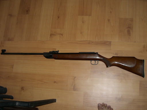

ตามรูปข้างล่างนี้เลยครับ
รวมรูปทั้งหมดครับ
http://picasaweb.google.co.th/thaicargas/MtbabE

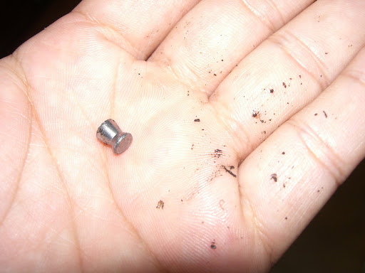

แบบว่าพ่อเก็บไว้นานแล้ว คราวนี้มันอัดลมแล้วยิงไม่ค่อยออกครับ บางลูกออก ก็จะมีเศษยาง น้ำมันออกมาด้วย
ใครพอจะรู้ปัญหาและวิธีแก้บ้างครับ หรือว่า ร้านที่ทำได้บ้างครับ บ้านอยู่แถวลพบุรี แต่ไปๆมากับ ดอนเมืองนะครับเพื่อจะมีร้าน
แนะนำแถวๆ สระบุรีครับ ขอบคุณล่วงหน้าครับ

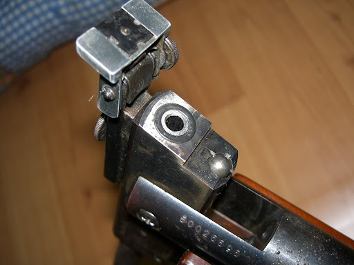

เพิ่มเติมรูปหน่อยครับมันเล็กไปรูปหนึ่ง

ของผมรุ่นนี้เก็บดองไว้จนยางโอริง เปื่อยหมด ไม่ได้ส่งร้านเลยหาซื้อยางโอริงมาเปลี่ยนก็ยิงได้เหมือนเดิม ตามรูปวงกลมนะครับ

ยางลูกสูบเสียแล้ว เปลี่ยนยางก็หายครับ
