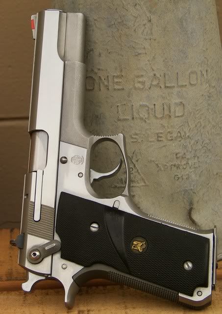

 ไหว้อยากรู้ข้อมูลของ S&W 645 ครับ คือเมื่อวานนี้เดินทางกลับบ้านมา Grinแล้วน้าที่บ้านเขาเอาปืนมาให้ดู เป็น S&W Modei 645 ขนาด 11 มม.ครับเป็นตัวสแตนเลส สภาพ 95 % ได้เลยครับแน่นมาก+แห้งมากไม่มีรอยโดนน้ำมันเลย หัวเราะร่าน้ำตารินเจ้าของเก่าเป็นผู้หญิงครับ  หลงรัก ไหว้คือผมอยากทราบระบบการทำงานของมันนะครับ คือมีจุดที่ผมยังไม่เข้าใจหลายเรื่องเช่น 1.เซฟไว้แต่สามารถขึ้นลำได้แต่นกไม่ค้างกับวิ่งตามกลับมาอย่างเร็วมาหยุดอยู่ที่ตำแหน่งฮาฟค็อก  ตกใจใจหายแว็ปนึกว่าลั่นซะแล้ว 2.เมื่อขึ้นลำเปล่าไม่มีกระสุนอยู่ในรังเพลิง กับไม่สามารถยิงแห้งได้ (ไกวืด)  เศร้า และ 3.ผมอยากทราบวิธีถอดประกอบด้วยครับ คือเมื่อวานผมลองถอดแล้ว สงสัยเป็นมือแรกที่ถอด ว๊าวๆๆ น้ำลายหกแน่นมากดันค้างสไลด์ออกแล้วเลื่อนสไลด์ไปข้างหน้าอุ๋ย ตกใจหลุดแฮะก็เลยจับอาบน้ำให้ซะเลย ยังไงก็ขอความรู้ด้วยครับ ไหว้ ไหว้

๑. คันห้ามไกของปืนออโตสมิธ 645 จะลดนกด้วยครับ .... แต่ไม่ใช่คันลดนก เพราะกดลงแล้วไม่เด้งกลับ ... ถ้าลดนก แล้วต้องการยิงนัดแรกแบบดับเบิ้ล ก็ดันคันห้ามไกกลับไปที่ตำแหน่งยิงครับ
๒. ปืนสมิธ *ส่วนใหญ่* เมื่อไม่ใส่ซองกระสุน จะตัดการทำงานของไกครับ ไม่เกี่ยวกับกระสุนในรังเพลิง ... ระบบนี้บางท่านบอกว่าไม่จำเป็น โดยเฉพาะทหาร ...
๓. ถอดออกได้แ้ล้ว ตอนใส่เข้าก็ทำย้อนกลับ แต่ปืนออโตสมิธ มักมีขาเตะปลอกยื่นออกมา ต้องค่อย ๆ เลื่อนสไลด์เข้า แล้วกดขาเตะปลอกลง ... (ผมคงจำไม่ผิด)
รุ่น 645 เป็นยุคสองของปืนออโตสมิธครับ (ยุคแรกไม่มี .45) ยุคสามจะเป็นรหัส ๔ ตัว และด้ามยางหุ้มหลัง
ระบบปืน รีคอยล์ ปลดล็อกด้วยทางลาดเหมือนปืนยุคใหม่ มีทั้งศูนย์ตาย และศูนย์ปรับได้ ปลายลำกล้องทำเป็นวง ๆ เพื่อให้ฟิตกับบูชติดตายที่ปลายสไลด์ เทคนิคนี้เห็นในปืนออโตสมิธตั้งแต่ยุคสองเป็นต้นมา นัยว่าล็อกลำกล้องได้ตำแหน่งเดิม
รุ่นนี้เห็นท่านที่ได้ยิงจะประทับใจมากครับ ผมเองก็ชอบ แต่ถ้าจะหามาเก็บ/ใช้ ผมจะอยากได้ตัว 745 มากกว่า เพราะเป็นสองสี และไกซิงเกิ้ลอย่างเดียว (พื้นฐานมาจาก 645)
ปล. ผมไม่มีสมิธฯใด ๆ เลยครับ Grin

naisomchai
« ตอบ #5 เมื่อ: มกราคม 16, 2008, 08:33:55 AM »
เอารูปมาฝาก...
เอามาจากกันแอนด์เกมส์ภาคฝรั่งครับ (http://www.gunandgame.com)... สังเกตว่า URL ไม่มีตัว"เอส"

« ตอบ #6 เมื่อ: มกราคม 16, 2008, 09:29:30 AM »
ใช่เลยครับตัวนี้เลยครับ แม่นมากครับผมว่าใช้ได้เลยทีเดียว
