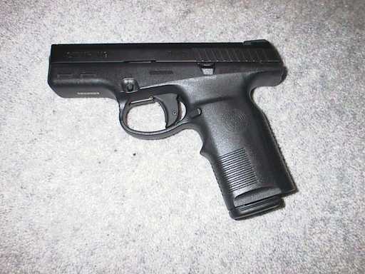

ผมเคยสัมผัส Steyr M9 (รุ่นแรก ไม่มี A1) ในร้านปืนเท่านั้นครับ ยังไม่มีโอกาสได้ยิงเลย
รูปรุ่นแรก ... สังเกตคางที่หนา และสังเกตส่วนที่อยู่เหนือโกร่งไก มันใช้เนื้อที่มาก เพราะเก็บกลไกส่วนใหญ่ไว้ เพื่อให้ปืนมีลำกล้องที่ต่ำลง ใกล้ง่ามมือมากขึ้น
ส่วนรุ่นใหม่ Steyr M9-A1 ด้ามดูแบนขึ้น และมีลายกันลื่นมากกว่าเดิม ... ครอบกันฝุ่น (คาง) ก็สามารถใส่ไฟฉายทั่ว ๆ ไปในท้องตลาดได้
รูปนี่เห็นรางใส่ไฟฉายชัดเจน นักออกแบบต้องทำบ่าลดระดับลงถึงสองขั้น เพื่อให้ไม่กระโดดจนเกินไป
จากการที่ดูในหน้าทดสอบในหนังสือ ผมเห็นว่า Steyr M9-A1 มีความสามารถเทียบเท่า Glock ครับ แต่ดีกว่าในเรื่องของระบบ Safe ที่มีมากกว่า
ผมมองว่าในการใช้งานแบบชาวบ้านทั่ว ๆ ไป ไม่ได้พกปืนเป็นอาชีพ .... CZ ก็ใช้งานได้ดีไม่ยิ่งหย่อนกว่ากัน
ถ้าเป็น CZ75 Compact ขนาดของปืนโดยรวมก็จะเล็กกว่า อีกทั้งมีโครงเหล็ก และโครงอัลลอยให้เลือก ทำให้หาปืนที่เบาลงได้ (จริง ๆ CZ ก็มีโครงพลาสติก)
ส่วน M9-A1 ทำมุมด้าม ๑๑๐ องศา (เขาว่าเป็นเออร์โกโนมิกดีไซน์) มีแนวลำกล้องต่ำกว่า Glock และคงเป็นเพราะเผื่อขนาดปืนไว้สำหรับ .40 ด้วย ทำให้ปืนมีความหนามากกว่า .... แต่ขนาด และความหนา ไม่ใช่อุปสรรคในการใช้ปืนครับ
เท่าที่ได้ทดลองในร้าน ผมเห็นว่าเป็นปืนที่มีความเป็นธรรมชาติในการยกเล็งมาก ศูนย์หน้าสามเหลี่ยม เห็นได้ชัดเจนดี น่าจะช่วยให้ยิงได้ง่ายขึ้น
เรื่องความทนทาน ผมเห็นว่าขึ้นอยู่กับการบำรุงรักษาให้ถูกวิธีครับ โครงเหล็ก โครงอัลลอย ก็ต้องตรวจสอบ ลูบผิวด้วยน้ำมันเสมอ ในขณะที่โครงพลาสติก ไม่ต้องระวังในส่วนนี้ แต่อย่าเหน็บเอว แล้วไปพิงหม้อต้มก๋วยเตี๋ยวก็แล้วกัน Grin
