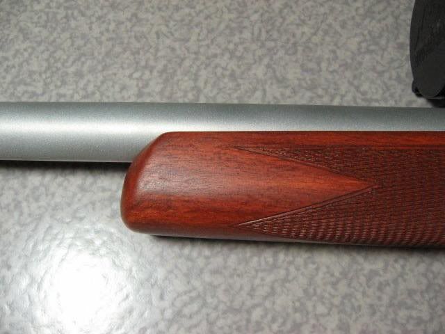

« ตอบ #7 เมื่อ: กรกฎาคม 31, 2005, 11:29:57 PM »
ดูกันอีกทีครับกับพานท้านที่เหลาปลายให้มนและเซาะร่องเพื่อให้สามารถวางลำกล้องหนาลงไปได้ ช่างไทยได้ทำการเชกเกอร์เพื่อไม่ให้ลื่นเวลาเหงื่อออกด้วยครับ
« แก้ไขครั้งสุดท้าย: ตุลาคม 01, 2008, 09:45:34 PM โดย HK_USP9 » บันทึกการเข้า

« ตอบ #8 เมื่อ: กรกฎาคม 31, 2005, 11:31:12 PM »
ดูกันชัดๆครับ

« ตอบ #9 เมื่อ: กรกฎาคม 31, 2005, 11:35:19 PM »
ที่นี้การเชกเกอร์ก็ไม่ได้ทำที่ตรงด้านหน้าอย่างเดียวนะครับ แต่ตรงคอพานท้ายก็ทำมาด้วยเพื่อไม่ให้ลื่นทั้ง2มือ

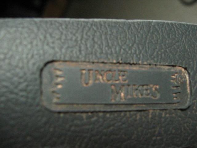

« ตอบ #10 เมื่อ: กรกฎาคม 31, 2005, 11:41:35 PM »
ทีนี้ก็มาถึงส่วนสุดท้ายที่ของเดิมจะเป็นพลาสติดโค้งๆขัดมันซึ่งลืนมากเวลาประทับช่างก็เลยตัดตรงแล้วเสริมด้วยแผ่นยางกันกระแทกแบบบางซึงเป็นของนอกเห็นได้ว่างานติดตั้งเรียบร้อยดีช่วยให้ไม่ลื่นหลุดออกจากเสื้อผ้าแต่ว่าสามารถหาแผ่นยางเอนกประสงค์ที่หาซื้อได้ตามคลองถมมาติดกาวเป็นชั้นๆให้หนาแล้วใช้แทนได้ครับ

« ตอบ #11 เมื่อ: กรกฎาคม 31, 2005, 11:52:30 PM »
จบด้วยการให้ดูยี่ห้อแผ่นยางกันกระแทกเพื่อบอกใบ้เป็นนัยๆ แก่มิตรรักชาวปืนเผื่อจะนำไปทำตามครับ จากการที่ลองปืนอย่างไม่เป็นทางการในวันที่ไปรับปืนกลับบ้านพาดยิงที่ระยะ50เมตรปรากฏ ว่ากลุ่มกระสุนแน่นกว่าของเดิมและจากการติดกล้องจุดแดงยิงเพลทและยิงรัวปืนสามารถทำงานได้เรียบร้อยดีไม่มีติดขัดครับ อั่นแน่ แล้วเสียค่าใช้จ่ายไปเท่าไหร่บอกแบบไม่อายเลยครับว่า หมื่นนึงเหลือทอนหลายพันครับ ผมว่าคุ้มในความคิดของผมนะครับได้ปืนแบบแปลกตาและความแม่นยำเพิ่มขึ้นซึ่งในวันที่ทดสอบยิงมีเพื่อนชาวปืนเข้ามาดูด้วยความสนใจและได้ทดสอบกับปืนที่แต่งแบบใช้อุปกรณ์ทั้งลำกล้องและพานท้ายแบบของแต่งที่ไม่ได้มาจากของเดิมทั้งหมดซึ่งผลที่ได้ก็ไม่ได้แตกต่างกันมากนักครับ เอาไว้ถ้ามีเวลาจะเอาไปทดสอบยิงและมารายงานผลให้ทราบอีกครั้งครับ ดึกแล้วไปนอนดีกว่าขอบคุณถ้าเข้ามาดูครับ หวังว่าจะได้ไอเดียและความเพลิดเพลินนะครับ  น้ำลายหก สวัสดีครับ
