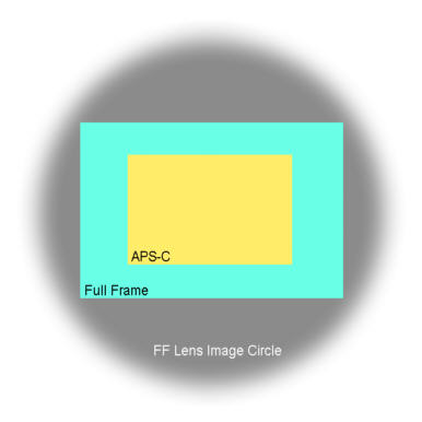

...ด้วยขนาดของเซนเซอร์ที่ใหญ่กว่า ทำให้กล้องที่ใช้เซนเซอร์ FF มีโอกาสใช้ pixel ขนาดใหญ่ที่มีคุณภาพสูงกว่า  โดยทั่วไปความละเอียดของภาพที่ได้จึงดีกว่า APS-C อย่างไรก็ตาม ถ้าไม่ได้นำไฟล์ไปอัดขยายภาพขนาดใหญ่โต  หรือ crop 100% มาเทียบกัน  ก็แทบจะไม่เห็นข้อแตกต่างครับ (ถ้าเป็นกล้องในระดับใกล้เคียงกัน)
...ข้อดีอีกข้อของกล้อง FF คือช่องมองภาพ (Viewfinder) ที่กว้างและใช้งานสะดวกสบายกว่า APS-C ครับ (เพราะขนาดช่องมองภาพเกี่ยวพันกับขนาดเซนเซอร์)
...แม้จะมีข้อดีอย่างนั้น  กล้อง FF ก็มีจุดที่ต้องระวัง  คือภาพมีโอกาสเจออาการขอบดำ (vignette) ได้มากกว่า APS-C  (เปรียบเทียบในกรณีที่ใช้เลนส์ตัวเดียวกัน)  ถ้าจับคู่กล้อง FF กับเลนส์คุณภาพไม่ถึงขั้น และใช้ f กว้างมากๆ จะมีโอกาสพบปัญหานี้ครับ (ดังนั้นกล้อง FF จึงคู่ควรกับเลนส์ดีๆ มิฉะนั้นมีโอกาสเจอขอบดำได้ง่ายๆ)
...ดูจากภาพนี้จะเห็นว่าเซนเซอร์ของ APS-C จะได้ภาพจากส่วนกลาง (ซึ่งเป็นส่วนทีว่ากันว่า่มีคุณภาพดีที่สุด) ของเลนส์ ภาพจึงมีโอกาสคมชัดทั้งภาพ และอยู่ห่างขอบดำ (เพราะเฉาะเอาเฉพาะไข่แดงตรงกลาง) จุดนี้เองทำให้กล้อง APS-C ได้เปรียบขึ้นมาบ้าง และทำให้มีการออกแบบเลนส์สำหรับกล้อง APS-C โดยเฉพาะ โดยให้มีขนาดของเลนส์และกระบอกเลนส์เล็กลง (เช่นเลนส์ตระกูล EF-S ของหนอน) ค่าตัวของมันจึงไม่แพงเหมือนเลนส์ FF ครับ (แต่เลนส์ EF-S นั้นใช้ได้กับกล้อง APS-C เท่านั้น ไม่สามารถนำมาใช้กับ FF ได้)
