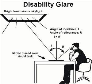

Glare เป็นแสงที่สะท้อนแสงได้ดี เช่น น้ำ, กระจำเงา หรือวัตถุผิวมันเงา แกลร์ สามารถลดลงได้ดวยฟิลเตอร์ โพลาไรซ์
มองอีกที มันก็สวยไปอีกแบบครับพี่เจน
หากว่าเราไม่พึงประสงค์ก็ใช้อุปกรณ์ช่วยตัดออก เข้าใจอย่างนี้ ถูกต้องเปล่าครับ?
ถูกแต่ไม่หมดครับ
เวลาถ่ายภาพย้อนแสง หากเกิดแสงเกิดขึ้นบนภาพ ไม่ไช่ว่า อุปกรณ์ ที่ผมกล่าว จะสามารถขจัดแสงส่วนเกินเหล่านั้นออกได้หมด เป็นเพียง แค่ ลดลงไประดับหนึ่งเท่านั้น อยู่ที่ว่า แสงไม่พึงประสงค์ เหล่านั้น ปรากฎบนภาพ ลักษณะไหน หลีกเลี่ยงได้ หรือไม่ แล้วถ้าใส่อุปกรณ์ช่วย (  ฮูด หรือ CPL) อาจได้ภาพที่ไม่ได้เรื่องก็ได้
การถ่ายภาพอยู่ที่ความพอใจของผู้ถ่ายครับ บางครั้ง แสงที่ไม่พึงประสงค์ ก็สร้างอารมณ์ ภาพ ให้ออกมาในอีกรูปแบบหนึ่ง ถ้าไม่มี อาจไม่สวยก็ได้

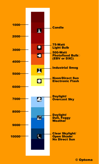

ศัพท์...กล้อง วันนี้ เสนอ คำว่า Kelvin
หน่วยวัดอุณหภูมิสี ตั้งตามชื่อนักฟิสิกส์ชื่อ William Thompson Kelvin ซึ่งเป็นผู้ทดลองการเปลี่ยนแปลงของสีที่เกิดจากการเรืองแสงของวัตถุดำ(Black body) ที่ได้รับความร้อนและเรียกว่าอุณหภูมิสี โดยแสงสีขาวจากวงอาทิตย์จะมีอุณหภูมิสีเท่ากับ 5500 องศาเคลวิน หากอุณหภูมิสีต่ำกว่านี้จะมีสีโทนแดง หรือสูงกว่านี้จะมีสีโทนฟ้าหรือน้ำเงิน
