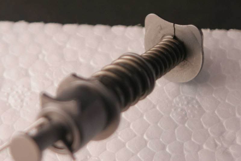

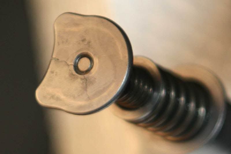

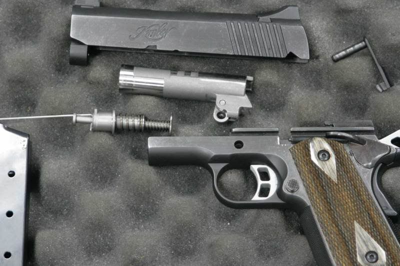

น้องคิม กระบอกนี้ ทะเบียนปี51 ครับตั้งแต่ซื้อมายิงยังไม่ิเกิน 5กล่องครับ ครั้งหลังสุดยิงไปประมาณ20นัด ถอดออกมาล้างจึงเจอว่าชุดสปริงรีคอยร์มีรอยแตก
รบกวนถามครับ
 - การแตกที่เห็นเกิดจากอะไร ได้บ้างครับ (ที่ใช้ยิงมาไม่มีกระสุนนัดใดที่มีรีคอยร์ผิดปกติครับ)
 - ถ้าจะเปลี่ยนชุดสปริงชุดใหม่ใส่ มีของอะไรใช้ได้บ้างครับ (หรือต้องใช้เฉพาะของคิมเบอร์ครับ)
 - ขอบคุณครับ.

« ตอบ #5 เมื่อ: ตุลาคม 23, 2008, 05:28:41 PM »
ลองตรวจดูหน้าสัมผัสกับแป้นสปริงตัวนี้ ว่าเรียบหรือเปล่าครับ...
หากเรียบ แล้วยังอุตส่าห์แตกได้... แสดงว่าคิมเบอร์ใช้วัสดุไม่ดีครับ...
ชิ้นส่วนนี้ไม่ไฮเทค หากร้านที่ขายให้ไม่ให้เคลม ก็ให้ช่างทำใหม่ไม่น่าแพง...
แป้นแบบนี้ไปหาช่างแถวหลังวังทำแป้นที่ว่านี้ใหม่สบายๆครับ... สิ่งสำคัญคืออย่าให้หนากว่าเดิมมาก ระยะถอยของคางลำเลื่อนจะร่นสั้นครับ... ไม่แน่ใจว่าถอยสั้นได้แค่ไหน ให้พอสลัดกระสุนหัวบอลทั้งนัดได้เป็นพอครับ...
ปืนบางกระบอกเสริมแผ่นพลาสติกสีฟ้ากันกระแทกเข้าที่ฐานแป้นที่ว่าเนี่ย... เวลายิงสลัดปลอกเป็นปรกติ แต่กระชากลำเลื่อนเอากระสุนหัวบอล 230 เกรนทั้งนัดออกไม่ได้ เพราะระยะถอยไม่พอดีกับตัวเตะปลอกสั้นๆ ถ้าจะเอาลูกออกจากรังเพลิงต้องดึงลำเลื่อนแล้วหงายปืนให้ลูกในรังเพลิงกลิ้งขลุกๆ ออกมาทางช่องแม็ก... ฮา...
กระบอกที่ว่าเนี่ย... ม้าแก่ของนายสมชายเองแหละ...

naisomchai
« ตอบ #9 เมื่อ: ตุลาคม 24, 2008, 08:43:37 PM »
ฮา.......
แล้ว มัน ช่วย ได้จริง มั๊ยครับ พี่ นายสมชาย(ฮา)
ไอ้แผ่น ฟ้า ๆ อ่ะ   เขาว่า บางกระบอก ใส่ไป ติดขัดกว่าเดิม
นายสมชายว่ามันช่วยได้ครับ... อย่างน้อยนายสมชายว่ามันหนึกๆ แน่นมือเวลาลำเลื่อนถอยสุดครับ กระชากลำเลื่อนขึ้นลำไม่ดังโก๊ก... ฮา
เวลากระชากลำเลื่อนเอากระสุนทั้งนัดมันไม่ออก เพราะหัวมันยาว... แต่ปลอกเปล่า หรือกระสุนหัวสั้นเช่น Fiocchi หนัก 200 เกรน ก็กระเด็นออกดีครับ...

bk
คะแนน 20
กระทู้: 494
« ตอบ #14 เมื่อ: ตุลาคม 27, 2008, 06:52:26 PM »
หน้าสัมผัสเรียบ ดีครับ
แผ่นพลาสติกสิฟ้าใส้ไม่ได้ครับ น้าสมชาย(ฮา)
