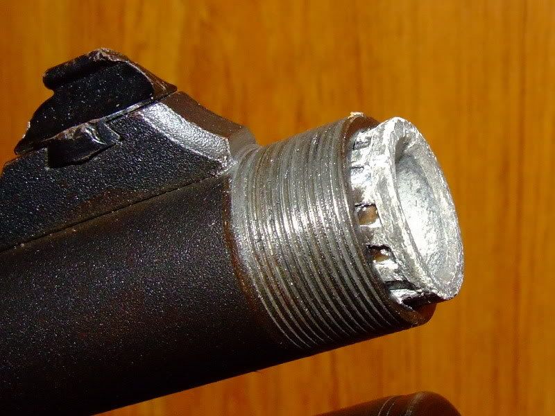

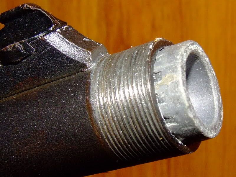

« ตอบ #10 เมื่อ: ธันวาคม 09, 2008, 09:37:22 AM »
เพิ่มเติมครับ
กระสุนลูกโดดที่ผ่าไว้ดูครับ ซ้ายของไทยอาร์ม กลางของเรมิงตัน ขวาเฟดเดอรัล
กระสุน 2 แบบที่ลองวางเทียบปากลำกล้อง อิมปรูฟซิลินเดอร์ของเรมิงตัน จะเห็นว่าฟิตกับลำกล้อง ดังนั้นเวลายิงลำกล้องจะรีดลูกบริเวณครีบตัดอากาศลงไป
