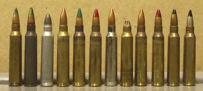

คือผมอยากทราบว่ากระสุนในรูปเป็นกระสุนที่เข้ามาเมืองไทยเมื่อไหร่และหน่วยงานใหนใช้

เข้ามาตั้งแต่สงครามเวียดนาม จนถึงราว ๆ ค.ศ.1983   หลังจากนั้นสหรัฐก็เปลี่ยนแบบเป็น M855 กับ M855 A1
ก็ใช้กันทั่วไป ทั้งสามเหล่าทัพ
Lake City  เป็นโรงงานผลิตกระสุนของกองทัพสหรัฐที่ใหญ่มาก  ใหญ่กว่าอำเภอส่วนใหญ่ในเมืองไทยเสียอีก   และเป็นโรงงานเดียวของรัฐบาลสหรัฐที่บริหารแบบ GOCO  รัฐบาลเป็นเจ้าของ  บริหารโดยเอกชน  เริ่มจากโอลิน  ต่อด้วยเรมิงตัน  ปัจจุบันบริหารโดย ATK

รบกวนท่าน จขกท และท่านผู้การสุพินท์ยืมกระทู้นี้สอบถาม ผู้การสุพินท์ครับ  ไหว้
กระสุนที่นำรูปมานี้ เป็นกระสุน .223 ชนิดใดครับ ( หัวทาสีเขียว ) ทางซ้ายมือ ทำไมหัวกระสุน
จึงดูเล็กและเรียวกว่าลูกทางขวามือครับและจะใช้ยิงกับปืน M16 รุ่นไหนได้บ้างครับ

กระสุน 5.56x45 mm. NATO  ทาหัวสีเขียว เป็นกระสุนแบบ M855 Ball หรือ SS-109 ในรหัสของทาง NATO ครับ น้ำหนักหัวกระสุน 62 เกรนครับ  ส่วนทางขวาเป็นกระสุน 5.56 แบบ ฺM193 Ball น้ำหนักหัวกระสุน 55 เกรน ใช้กับปืน M16 รุ่นแรกๆครับ Smiley
1) 5.56mm x 45 Ball SC (Austria)
2) 5.56mm x 45 Tracer (Austria)
3) 5.56mm x45 Armor-Piercing (Austria)
4) 5.56mm x 45 Ball SS92 (Belgium)
5) 5.56mm x 45 Tracer L95 (Belgium)
6) 5.56mm x 45 Armor-Piercing P96 (Belgium)
7) 5.56mm x 45 Ball RN100 (Belgium)
8.) 5.56mm x 45 Ball SS109 (Belgium)
9) 5.56mm x 45 Tracer L110 (Belgium)
10) 5.56mm x 45 High Pressure Test (Surpression) (Belgium)
11) 5.56mm x 45 Blank Star (Belgium)
12) 5.56mm x 45 Blank Star (Belgium)
1) 5.56mm x 45 Ball M855 (Czech Republic)
2) 5.56mm x 45 Ball SC (M855) (DDR)
3) 5.56mm x45 Short-Range Practice (France)
4) 5.56mm x 45 Ball M193 (Israel)
5) 5.56mm x 45 Ball M855 (Israel)
6) 5.56mm x 45 Tracer M196 (Israel)
7) 5.56mm x 45 Test, High Pressure M197 (Israel)
8.) 5.56mm x 45 Blank M200 (Israel)
9) 5.56mm x 45 Dummy Ball (Israel)
10) 5.56mm x 45 Dummy Tracer (Israel)
11) 5.56mm x 45 Armor-Piercing (Netherlands)เจาะเกราะ
12) 5.56mm x 45 Armor-Piercing Hard-Core (Netherlands)
« แก้ไขครั้งสุดท้าย: ธันวาคม 18, 2008, 04:37:10 AM โดย rapin2000 » บันทึกการเข้า
รบกวนถามอีกนิดครับ  ไหว้ แล้วถ้านำหัวสีเขียวไปใช้ยิงกับ M16A1 ได้ไหมครับ และถ้านำไปยิงกับ remington 700Pความแม่นยำ
ซัก สามสี่ร้อยเมตรจะเป็นยังไงครับ  ไหว้
