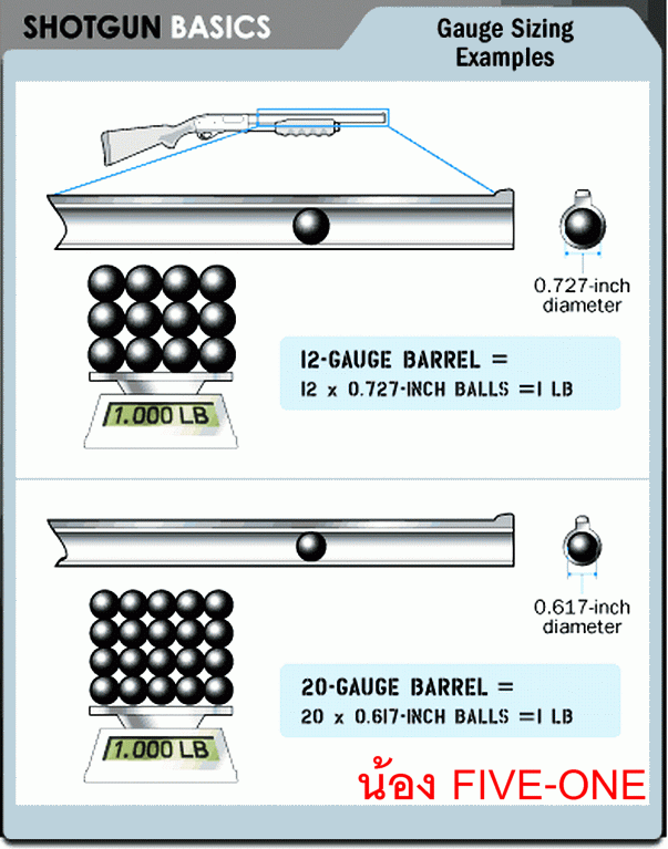

ท่านพี่ห้า-หนึ่ง บอกเอาไว้ว่า...
"ส่วนขนาดของปืนลูกซอง จะมีกี่ Gauge นั้น
ก็จะแบ่งออกตามภาพประกอบด้านล่าง นี่ครับ...."
นั้นแปลได้ชัดเจนว่ามีขนาดดังภาพที่ปรากฏ...
ผมอ่านละเอียดและดูภาพละเอียดก่อนโพสท์แล้วครับ...คิก คิก

เริ่มจากที่มาของคำว่า Guage ก่อนครับ....
ตามภาพ  หากเรานำลูกเหล็กหนัก 1 ปอนด์แบ่งออกเป็น 12 ลูกเท่า ๆ กัน
ก็จะได้ลูกเหล็กแต่ละลูก  ซึ่งมีเส้นผ่าศูนย์กลาง 0.727 นิ้ว
เมื่อนำเส้นผ่าศูนย์กลางของลูกเหล็กดังกล่าว มาเป็นเส้นผ่าศูนย์กลางของลำกล้องปืน...
เราจะเรียกปืนลูกซองที่เส้นผ่าศูนย์กลาง 0.727 นิ้ว ว่า
ปืนลูกซองขนาด 12 เกจ ครับ
ส่วนปืนลูกซองขนาด 20 เกจ ก็เช่นกันครับ
นำลูกเหล็กที่มีน้ำหนัก 1 ปอนด์มาแบ่งออกเป็นลูกเหล็กจำนวน 20 ลูกเท่า ๆ กัน
และก็นำเส้นผ่าศูนย์กลางของลูกเหล็ก
มาเป็นเส้นผ่าศูนย์กลางของลำกล้องปืนลูกซอง ขนาด 20 เกจ ครับ
จากนิ้ว...ที่จิ้มแป้น...

  วิธีการคำนวนหาขนาดรูลำกล้อง ปืนลูกซอง มาจากสูตรนี้ครับ.......
      กำหนดให้  "n" เป็น "เกจของปืนลูกซอง" หมายถึงจำนวนลูกตะกั่วกลมๆมีความถ่วงจำเพาะ 11.352 g/cm3    จากตะกั่วหนัก 1 ปอนด์ (453.5924 g)   คำนวนตามสูตรนี้จะได้ขนาดรูลำกล้องออกมาเป็นหน่วยมิลลิเมตร
       ผมใส่เลข 12  แทน n  ได้ค่า = 18.5268945 mm.  แปลงเป็นหน่วยนิ้ว เท่ากับ... 0.7294"
        ฉะนั้นขนาดรูลำกล้องมาตรฐาน ของลูกซอง 12 เกจ  คือ 0.729"  แน่ๆ ครับ.....  Grin
