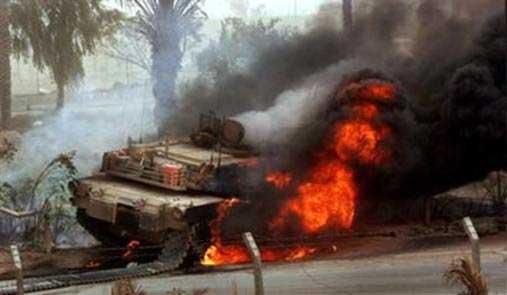

ก็รบในเมืองนี่ พื้นที่จำกัด สามารถเลือกยิงได้ตามใจชอบ  แล้วใครจะไปยิงสวนจากข้างหน้าที่ที่ส่วนเกราะหนาที่สุด เอ็ม 1 ก็เลยเอวังด้วยสภาพแบบนี้ อย่าว่าแต่ เอ็ม 1 เลยครับตระกูลทีของพี่หมี ยิ่งกว่านี้ ดูการรบในเชชเนียก็ได้
ก็เพราะเอารถถังไปวิ่งในเมืองแล้วโดนยิงโดนวางระเบิดแบบนี้ในเชชเนีย  โดนชก
พวกรัสเซียถึงเปลี่ยนยุทธวิธีการรบใหม่ด้วยกลยุทธ์สงสัยตึกไหนให้ ว. เรียก ฮ. หรือปืนใหญ่ยิงถล่มตึกนั้นทันที แบบนี้กองทัพรัสเซียปลอดภัย  ยิ้มีเลศนัย แต่พวกกบฏเชเชนบรรลัยสถานเดียวครับ  อ๋อย
ป.ล. ตอนกองทัพโซเวียตบุกยึดกรุงเบอร์ลินในสงครามโลกครั้งที่ 2 รถถัง T-34 เจอ คจตถ. Panzerschreck ขนาด 88 มม. กับ Panzerfaust ขนาด 150 มม. ยิงกระจายไปหลายคันแล้วครับ
                 สรุป ยุทธวิธี รบในเมืองไม่เหมาะกับรถถังใช่ไหมครับ ยิ้มีเลศนัย คิก คิก

เอารถถังเข้าในเมืองก็โดนพวก RPG ยิงเอาได้ง่าย ๆ ครับ  เกราะหนาก็เถอะโดนเข้าไปหลาย ๆ ลูกเดี๋ยวก็ไปไม่รอด  Grin
http://vikingsx.blogspot.com/2009/12/rpg-7.html
http://www.bloggang.com/viewblog.php?id=vuw&date=10-03-2010&group=4&gblog=8

ถ้าเป็นเพียงเมืองเล็กๆ บ้านเรือนไม่หนาแน่น การส่งรถถังหรือยานเกราะเข้าไปก็เหมาะสมกว่าครับ เพราะถึงจะมีการซุ่มยิงจากฝ่ายต่อต้านได้แต่ก็สามารถตามหาและตอบโต้กลับได้ไม่ยากครับ ลำพังรถถังถ้าไม่โดนจรวด RPG ยิงเข้าจุดอ่อนจังๆ ลำพังแค่นัดเดียวเอาไม่อยู่หรอกครับ
แต่ถ้าเป็นกรณีรบในเมืองแบบกรุงเบอร์ลิน ซึ่งมีสภาพบ้านเรือนหนาแน่น มีตรอกซอกซอยทะลุถึงกันหมด ถึงจะยิงถล่มจนบ้านเรือนพังราบเป็นหน้ากลอง ก็ยังพออาศัยซากปรักหักพังของอาคารเป็นที่ซุ่มยิงได้อยู่ดีครับ แบบเดียวที่กองทัพนาซีเยอรมันเจอที่เมืองสตาลินกราดนี่ละครับ  ไหว้

ถ้าเป็น คจตถ. แบบ RPG-7 คงต้องใช้ลูกจรวดแบบ 2 หัวรบรุ่น PG-7VR ละครับ แต่ปัญหาก็คือมันเจาะเกราะได้ลึกสูงสุดแค่ประมาณ 300 มม. เอง ถ้าจะเอาแบบนัดเดียวร่วงจริงๆก็ต้องใช้ คจตถ. แบบ RPG-29 นี่ละครับ ใช้ลูกจรวดขนาด 105 มม. ไล่เลี่ยกับ ปรส. 106 มม. เลย  อ๋อย
คจตถ. RPG-29 พร้อมลูกจรวดขนาด 105 มม. รุ่น PG-29V HEAT (หน้าตาคล้าย คจตถ. Panzerschreck ขนาด 88 มม. ของนาซีเยอรมันเลยครับ)
ลูกล่าง RPG29   ยิง M1A2 US  เสร็จไปหลายคันแล้วครับ เรียนถามท่าน รพินทรนาภ ครับทำไม่เกราะ  M1A2 US ถึงเอาไม่อยู่ครับ ไหว้
« ตอบ #623 เมื่อ: มีนาคม 29, 2011, 07:07:02 PM »
PG-7VR  เจาะเกราะได้ 600 mm  ครับ  M1 Abrams  ไม่ทราบว่าเกราะหนาเท่าไหร่ครับ  ไหว้

ดูรูปแล้วหัวรบของ RPG 29 เป็นแบบ สองหัวเรียงตามกัน เจาะเกราะสองชั้นครับ หัวแรกทำลายเกราะปฏิกิริยา หัวสองเจาะจริง หรือถ้าไม่ได้ติกตั้งเกราะปฏิกิริยา หัวแรกก็เจาะกรุยทางเข้าไปก่อนแล้วตามด้วยหัวสองครับ
หลักการแบบระเบิด แบบ สองครั้งนี่เอง ขอบคุณครับ อยากให้ไทยมีไว้ยิง รถถังเขมรจังครับ ::014: ไหว้:
« ตอบ #626 เมื่อ: มีนาคม 29, 2011, 08:00:57 PM »
PG-7VR ยิงแล้วใส่กระสุนใหม่ยิงได้อีก  พกพาสะดวกกว่า  ระเบิด 2 ครั้งเหมือนกันครับ   Grin
RPG-29  แรงกว่า PG-7VR ครับ   แต่กับรถถังเขมร PG-7VR ก็พอแล้ว ใช้กระบอกของ RPG-7 ได้เลยเปลี่ยนเฉพาะหัวรบเท่านั้น  หลงรัก
