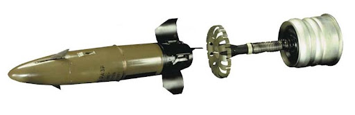

กระสุนที่ใช้กับปืนลำกล้องเรียบ ถึงแม้ว่าจะเป็นกระสุนอื่นก็มีครีบครับ ไม่ใช่แค่  APFSDS อย่างเดียวเสมอไป อย่างพวก m830 heat ก็มีครีบ พี่เอา ปถ มาเปรียบกับลูกซองคงไม่ไหวหรอกครับ ปถ มีทั้งตัวช่วยเล็งตั้งเยอะ
แถมถ้ามันไม่แม่นจริง กองทัพหลายๆกองทัพคงไม่ใช้ครับ  ลองไปดูอีกค่าย ก็ใช้ลำกล้องเรียบใน ถ หลักนะครับ
อย่างอันนี้เป็นลูก HEAT ขนาด 125 มม ยิงกับปืนลำกล้องเรียบ
อันนี้เป็น HE-Frag
มีครีบทรงตัวหมดครับ
