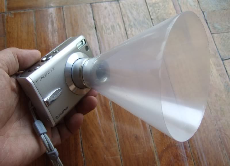

เหมาะอย่างยิ่งสำหรับนักสะสมเหรียญ หรือพระเครื่องครับ
ทำเอง ประหยัดสุดๆ  จากขวดแฟนต้า 2 ลิตร....
ตัดตรงคอขวดให้พอดีกับกระบอกเลนซ์ครับ

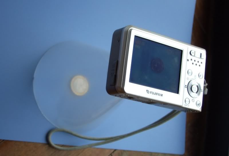

ขัดพลาสติกให้ฝ้าเพื่อให้แสงนุ่ม
เวลาใช้งาน แทน tripod ได้ในตัวเลยครับ
ตั้งใกล้ๆ หน้าต่าง  ใช้แสงธรรมชาติ  เอากระดาษขาวเป็น รีเฟล็กซ์ ลบเงาได้
พื้นหลัง... แฟ้มเอกสารครับ

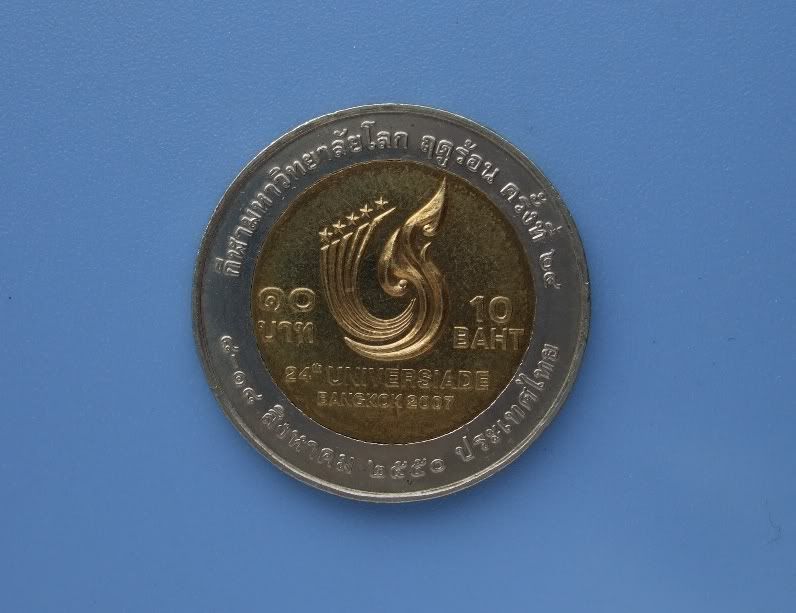

ตัวอย่างผลงาน เหรียญ 10 บาท ที่ระลึกกีฬามหาวิทยาลัยโลก

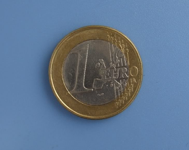

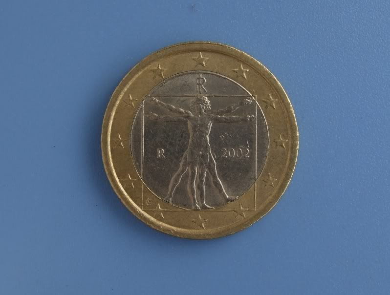

ตัวอย่างอีกสองรูปครับ
เหรียญยูโร ด้านหน้า
เหรียญยูโร ด้านหลัง
ถ่ายด้วยกล้อง ฟูจิ F30 (ตัวที่เห็นในภาพ) ตั้ง f/5 ลด -1/3 EV ครับ ความเร็ว 1/45

...เยี่ยมจริงๆ ครับ ดร.  เยี่ยม
...ถ้าโคนทำจากวัสดุที่เนื้อเป็นฝ้าหน่อยๆ สภาพแสงภายในโคนน่าจะนุ่มนวลครับ  Cheesy

ก่อนตัดขวด ใส่ทรายหยาบในขวดแล้วเขย่าให้ผิวฝ้าครับคุณแก้ว
...จริงด้วยครับ ดร. บอกไว้แล้วผมไม่เห็นเอง  บู่

ขอบคุณมากครับ ผมกำลังนึกว่าจะทำอย่างไรให้แสงนุ่มๆ โดยไม่ต้องเสียเงินซื้อตู้ถ่ายภาพ ไหว้
« ตอบ #12 เมื่อ: มกราคม 27, 2009, 03:04:09 PM »
แกลลอนนม ก็ได้ครับ พี่บุญ
ตัดมาด้านหนึ่ง  แล้ว ติดไว้หน้าแฟลช
นุ่มลงและกระจายแสง ได้ดีครับ
« ตอบ #13 เมื่อ: มกราคม 27, 2009, 03:09:11 PM »
ขอบตุณครับอาจารย์ ... เดี๋ยวไปทำตามครับ พอดีมีฟูจิ เอฟ 30 อยู่ด้วยครับ ... ไหว้
