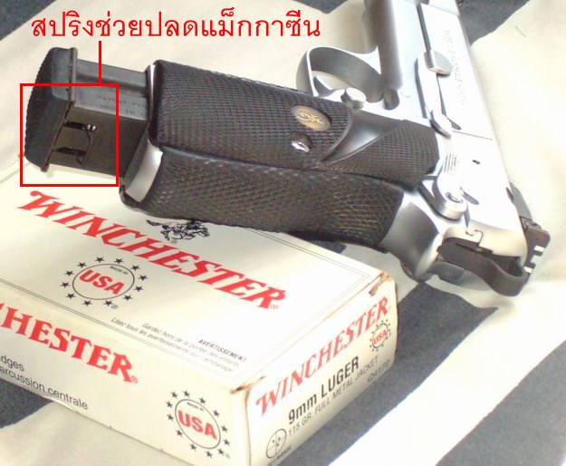

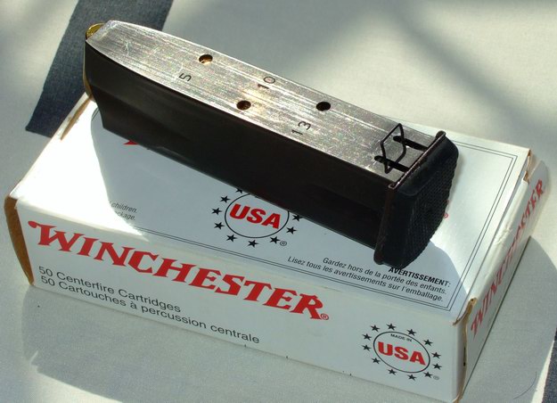

ส่วนเรื่องสปริงล้า...ไม่ต้องกังวลครับ
ท่านถอดแม็กกาซีนออกมาเป็นชิ้น ๆ
แล้วนำไปแช่ในน้ำมัน...อะไรก็ได้ เว้นน้ำมันหมู น้ำมันพืช
ผมเองแช่น้ำมันก๊าดต่างหาก ครับ...
ล้างทำความสะอาดโดยแปรงสีฟัน....ให้สะอาด...อย่าให้มีสนิม
ผึ่งให้แห้ง...แล้วนำน้ำมันเครื่องรถยนต์ก็ได้ครับ หรือ Sonax ชะโลมให้ทั่ว....ทั้งนอกและใน
ผึ่งไว้ซักสองสามวัน...พยายามอย่าให้น้ำมันหล่อลื่นแห้ง....มากนัก
นำมาประกอบโดยไม่เช็ด...น้ำมันหล่อลื่น
จากนั้นเช็ดบาง ๆ เฉพาะด้านนอก
แล้วนำกระสุนมาบรรจุ...เต็มเหยียด....
นำไปลองยิงทั้งแม็กฯ เลย...
ดูซิว่ามันจะติดอีกม่ะ...คริ คริ
เพื่อความ sure ซัดซะสองสามแม็กฯ ก็ได้ ครับ...
ผมว่าไม่น่าจะติดแล้วล่ะครับ....
อีกประการ...ถ้าท่านทำความสะอากแม็กฯ บ่อย ๆ
รับรองครับไม่มีติด....
ผมเอง...ไม่เคยมีไม่ป้อนกระสุนเลยครับ สำหรับแม็กกาซีน...
ปกติผมบรรจุ 12+1 ครับ
เพราะ...ขี้เกียจปลดแม็กฯ มาใส่เพิ่มขึ้นอีก 1 นัด หลังจากขึ้นลำนำกระสุนบรรจุในรังเพลิงแล้ว
แม็กฯ สำรอง....ผมก็ใส่แค่ 12 นัด ครับ
ส่วนอีกแม็กฯ หนึ่ง...อายุประมาณเกือบ ๆ 80 ปีแล้ว...
สมัยสวัสดิการ ทอ. รุ่นแรก ๆ
หลังจากไม่ได้ใช้งานมานับสิบ ๆ ปี....
นำมาถอดล้าง...สนิมออก...ใส่กลับไปใหม่...
ยังไม่เคยติดเลยครับ....
เจ้าของแม็กฯ...ยังทึ่งเลยครับ...
พอเห็นสภาพ...หลังจากเพียงแค่ถอดล้างเท่านั้น...
ผิดไปคนละคน...เลยล่ะครับ คริ คริ
อีกท่านใช้ Practical สองแม็กฯ บรรจุ 13 นัดตลอด...
นับกว่าสิบปี...ก็ไม่ติดครับ...
อีกท่านนึง...ใช้แม็กฯ เดียว
โดนอมไปตอนซื้อ...ปืนแกะหัวกวาง...รุ่น Silverchrome
ก็ไม่เคยติด ไม่เคยล้า ครับ...
ต้องหมั่นทำความสะอาดครับ....
แล้วระบบกลไก...จะไม่ติดขัด....
เราต้องรักปืน ดูแลปืน ครับ...
ปืน...ถึงจะรัก...เชื่อฟัง...และซื่อสัตย์ต่อเรา....
เรื่องสปริงแม็กฯ ล้า...นี่ ชิว ชิว ครับ....คริ คริ
