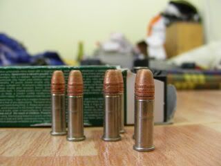

เหตุการณ์ที่๑

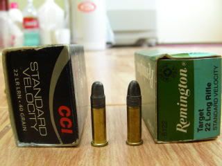

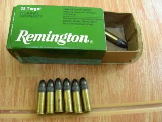

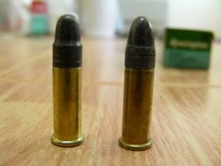

     ได้ลูกปืนเก่ามาจากพ่อ เป็นเรมิงตัน .๒๒ ก็ดูปกติดีครับ นำมาใส่ในสปีดโหลดฯ เก็บไว้หลายเดือนไม่ได้ยิง
เมือมีโอกาสได้ไปยิงในสวนหลังเขา ก็ยิงไปเรื่อย ๆ  ยี่ห้ออืนไม่มีปัญหา พอมาเจอ เรมิงตัน ตัวนี้ ได้เรื่องครับ

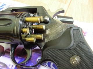

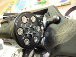

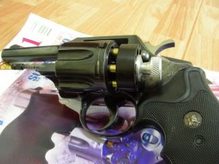

                            ตอนใส่ครับ
                           ปลดสปีดโหลดฯ ออก
         คาอยู่เท่าที่เห็นครับ ตอนแรกคิดว่าติดนิดหน่อย ก็ใช้นิ้วดันเข้าไปครับยิ่งติดแน่นกว่าเดิม
ปิดโม่ไม่ได้ จะจับออกมาก็ไม่ได้ เข้าไปแน่นแล้ว ต้องหาไม้ไผ่มากระทุ้งออกครับ  ถ้าเป็นนาทีฉุกเฉิน ผมก็เรียบร้อยไปแล้วครับ
                        รูปกระสุนเจ้าปัญหา เทียบกับ cci ครับ
                        มุมอื่นๆ ครับ

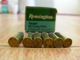

  เหตุการณ์ที่ ๒
                     ลูกโม่ตัวเดิมครับ  บรรจุสะดวก ยิงสนุก  คัดปลอกไม่ออกครับ หัวเราะร่าน้ำตาริน
       ต้องพกตะเกียบครับ ลูกโม่ตัวนี้ กับลูกชนิดนี้
        ลูกยี่ห้ออื่น ๆ คัดปลอกออกสบาย ๆ ครับ

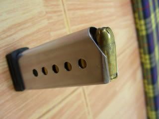

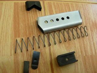

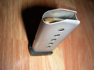

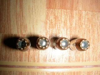

   เหตุการณ์ที่๓

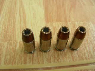

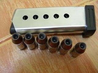

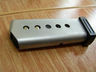

                     เควิน .๓๘๐   ยิงมานิดหน่อย ทั้งลูกไทยลูกนอกพอมาเจอ
          winchester SXT   ๙๕ เกรน  ก็เป็นงง ครับ ลูกนอกเกรดสูง ราคามหาโหด
    ใส่แม็กแล้วคาที่ครับ
         ต้องถอดออกมาเป็นชิ้น ๆ แล้วนำลูกออกครับ
         สรุปว่าไว้ใจไม่ได้ครับของแพง  รุ่นนี้มันไม่เหมาะกับของเราครับ
           federal  ไม่มีปัญหาครับ
            เรมิงตันก็ผ่านครับ

ยังไม่เคยเจอปัญหาครับ เพราะยังไม่มีโอกาสทดสอบหลายๆยี่ห้อ แต่ก็ทำให้ผมต้องคิดใหม่จากความคิดเดิมที่ว่ายี่ห้ออะไรก็ลั่น ชักจะไม่จริงซะแล้ว ยิ่งรูปกระสุน.380ติดแหง็กในแม็กกาซีน เห็นแล้วต้องลองไปหาหลายๆยี่ห้อมาทดสอบ จะได้รูว่าปืนของเราเลือกลูกหรือไม่เลือก เคยได้ยินแต่เขาบอกไม่ให้เอาลูกหัวรูใส่มันจะขัดตรงคอรังเพลิง จริงหรือไม่จริงไม่นานรู้กัน

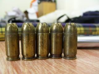

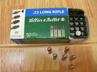

g 19 ของผมก็เคยเลือกลูกครับ ตอนได้มาใหม่ๆ
 เป็นลูก jhp 115 เกรน ของ sellier&bellot ลูกรุ่นนี้มันสั้น กว่ายี่ห้ออื่นมาก เวลานำลูกเข้ารังเพลิง
จะชนกับทางลาด ติดไม่ขยับเลย  ก็เลยเก็บไว้
กาลเวลาผ่านไป  นำมาลองใหม่ ก็ไม่มีปัญหาครับไหลลื่นตลอดครับ

เป็นเพราะ....ค่อยๆปล่อยสไลด์รึปล่าวครับ ผมจะปล่อยสไลด์แรงๆ ลูก S&B ไม่ติด(ใช้อยู่ครับ)
