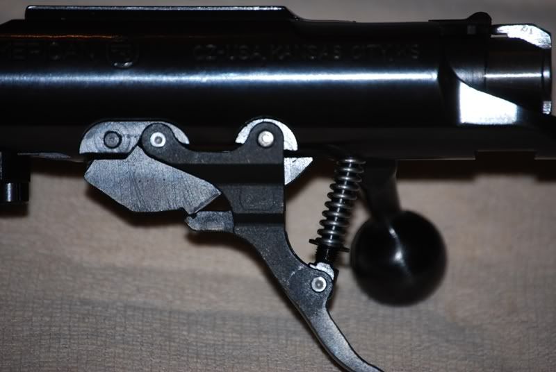

ผมอยากจะถอดไกcz452ของผม เพื่อจะเปลี่ยนสปริงแต่เคาะตรงสลักก็ไม่เลื่อนเลย  ผมไม่กล้าเคาะแรงกลัวจะเสียหาย เลยอยากจะสอบถามท่านที่เคยถอดช่วยบอกหน่อย ขอบคุณครับ

ลองใช้ลิ่มเคาะสลักออกนะครับอย่าลืมหาผ้าหรืออย่างอื่นที่นุ่มๆมารองปืนด้วยเดี๋ยวเป็นรอยครับ และถ้าคิดจะถอดแต่งไกให้เบา ระวัง ! ลูกปืนเม็ดเล็กๆที่กดกกับสปริงตัวเล็กของไกปืนครับมันจะหลุดกระเด็นหายครับ ผมปวดหัวหาอยู่นานเหมือนกันครับดีที่อยู่ในบ้านตอนถอด มันมีวีธีถอดแต่งไก 452 อยู่ในหนังสืออาวุธของเรานี่แหละให้รายละเอียดไว้มากผมขอลองค้นดูหนังสือเล่มเก่าถ้าหาเจอเดี๋ยว PM ไปให้

ต้องการเปลี่ยนสปริง ต่อยสลักตัวหลังสุดตัวเดียวพอครับ  โยกตัวไกลงด้านหน้า
ไม่ต้องยุ่งกับสลักตัวล่างที่แกนสปริงครับ
ถอดเซียร์ ต่อยสลักตัวหน้าสุด   มีลูกปืนดันสปริงซ่อนอยู่
ถอดเซียร์แล้วลูกปืนกระเด็นหายไป หาสกรูหัวจมมาใส่แทนง่ายดี   หัว 4 มม. เท่า OD ของสปริง เอาใส่สว่านหมุนขัดให้กลมนิดๆ พอ
สลักไก เวลาใส่กลับ (ใส่เซียร์ก่อน) ใส่ลูกเลื่อนเข้าไปช่วยกดเซียร์ลงนิดหนึ่งจะง่ายกว่าไม่มีลูกเลื่อนในปืนครับ

ผมเพิ่งเจอครับ ว่าเป็นไอเดียของอาจารย์ผนิศวร (ตามลิงค์)
คงเป็นประโยชน์เเก่ท่านเจ้าของกระทู้บ้างครับ
http://fuzzylimey.net/projects/452triggermods.html
