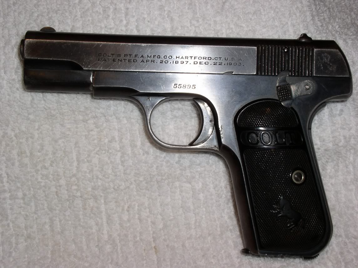

ขอความรู้เรื่อง ปืน Cost 1908 auto .380 caliber hammerless นกในด้วยครับ ว่าระบบปฏิบัติการของเขาเป็นแบบไหน และวิธีการถอดประกอบเพื่อทำความสะอาดว่ามีขั้นตอนอย่างไรบ้างครับ Embarrassed

อย่าลืม... ตรวจรังเพลิงว่าว่าง+ปลดแม็กอออก่อนถอด...
ค้างลำเลื่อน, บิดลำกล้อง(ซ้ายไม่ไปก็บิดขวา ขวาไม่ไปก็บิดซ้าย), ผ่อนลำเลื่อนแล้วดึงออกจากโครงด้านหน้า...

ขอคุณครับพี่สมชายสำหรับคำแนะนำแต่ลองทำแล้วถอดไม่ออกครับให้ผมทำไงดีหรือลองต่อไปครับ

มันมีลูกศรอยู่บนสไลด์ด้านขวาตรงปลายๆสไลด์ครับ  ผลักสไลด์ถอยหลังลูกศร ตรงกับปลายโครงปืนแล้วลองหมุนลำกล้องดูนะครับ

นายสมชายเอารูปมาก่อนครับ... เดี๋ยวจะค้นบนกูเกิ้ลด้วยคำว่า "Take down Colt .380 Hammerless"...

เจอที่นี่ครับ... http://stevespages.com/page7b.htm
ที่จริงเว็บนี้ พี่บุญเคยเอามาบอกแล้ว... นายสมชายจำไม่ได้เอง...
สำหรับลิ้งก์ของ .380 Hammerless คือนี่ครับ... http://stevespages.com/pdf/colt_32_&_.380_hammerless.pdf
รูปวิธีถอดอยู่ที่หน้า 4...
เหมือนที่พี่ชิวบอกครับ (นายสมชายเปลี่ยนภาษาใหม่ให้เข้าใจง่ายขึ้น แต่สาระคงเดิม) คือดันลำเลื่อนถอยให้ปลายคางลำเลื่อนเสมอกับปลายโครงปืน แล้วบิดลำกล้อง...
