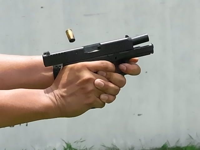

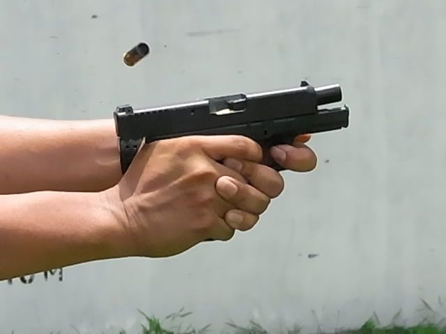

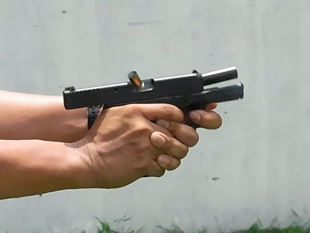

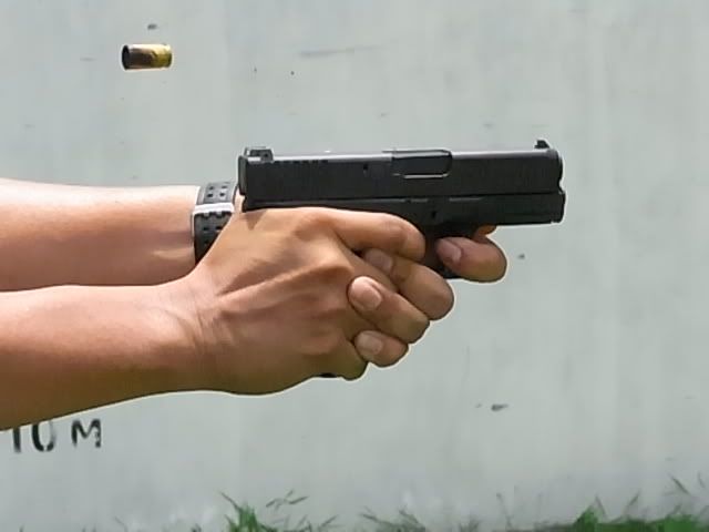

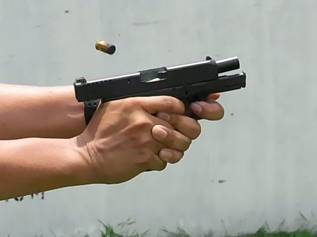

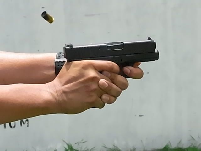

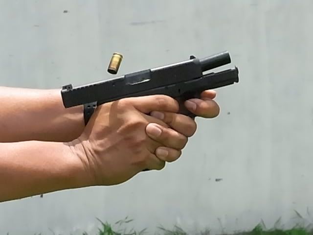

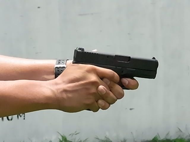

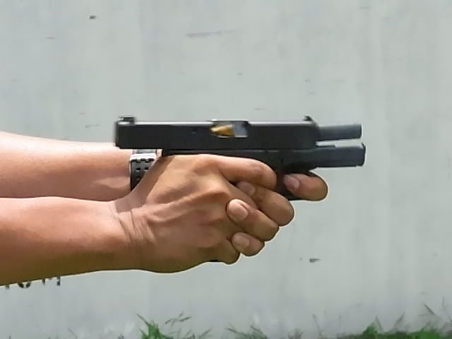

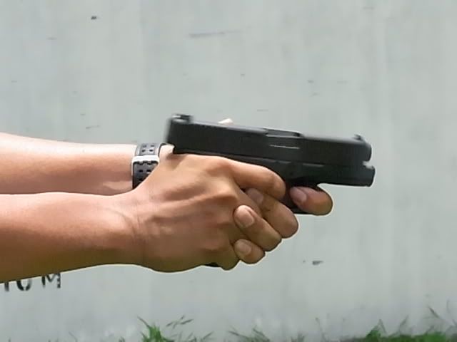

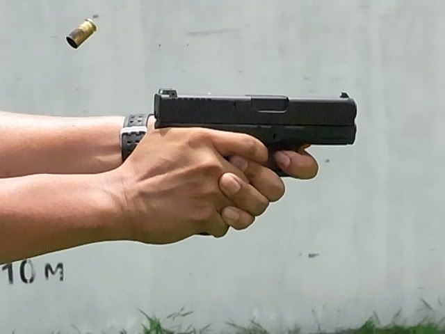

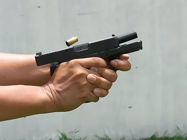

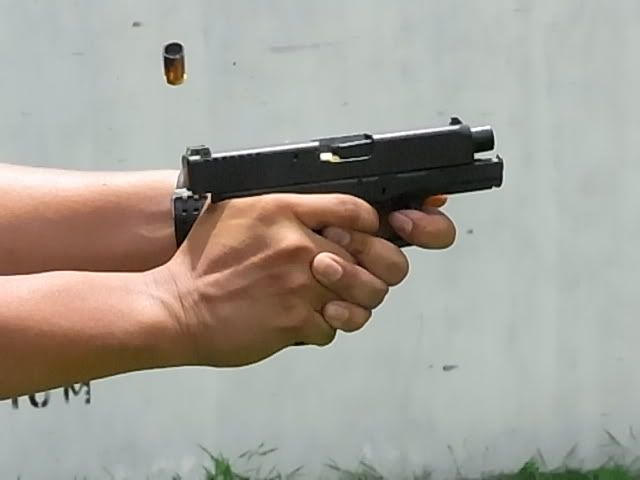

« ตอบ #1 เมื่อ: สิงหาคม 12, 2009, 06:38:41 PM »
ชุดนี้ Glock 30 ที่ลงในฉบับเดือน ส.ค. ครับ
1
2 กำลังจะปลดกลอน
3
4 ถอยสุด เตะปลอก
5
6 สะบัดเงยสุด
7 ลำเลื่อนเริ่มเดินหน้า
8
9
10 ป้อนกระสุนนัดใหม่
11
12 กำลังจะขัดกลอน
13
14 ลำเลื่อนเดินหน้าสุด
นับได้ 14ภาพ นะครับ ก็น่าจะราวๆ 515 นัด/นาที

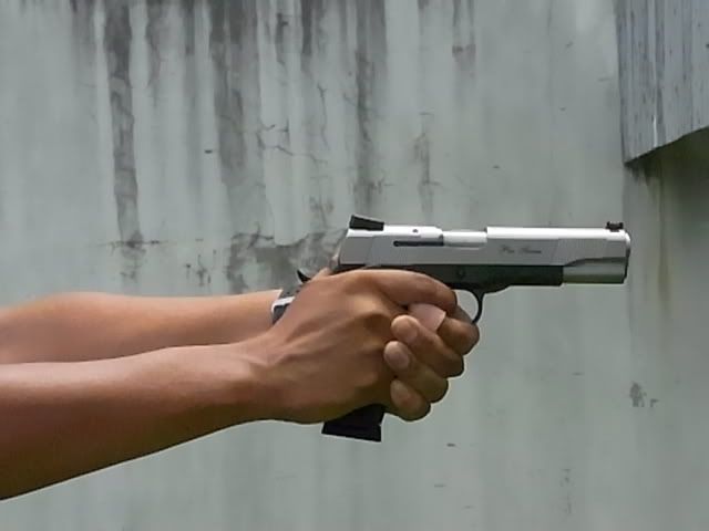

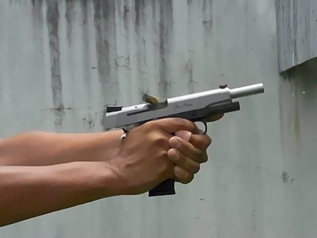

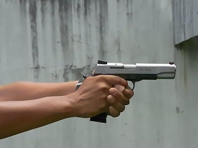

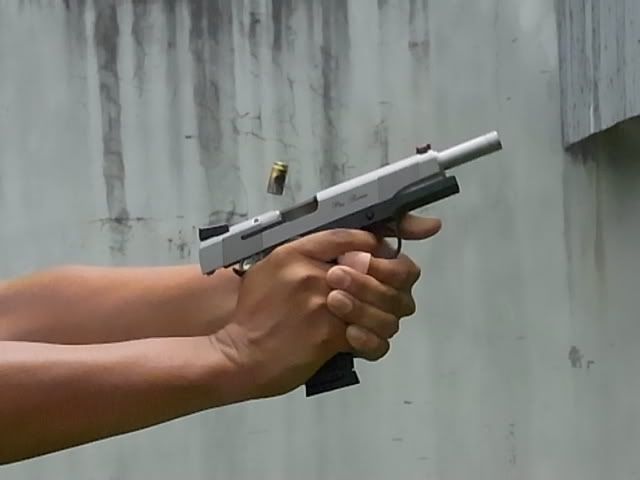

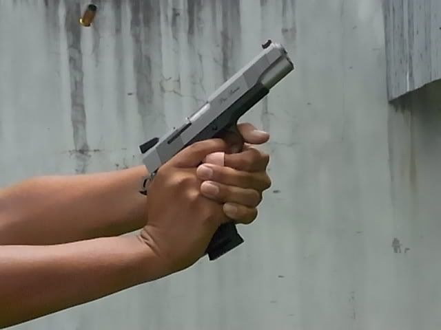

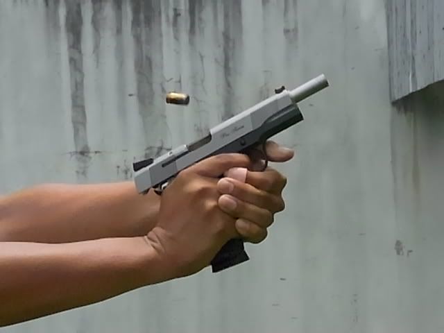

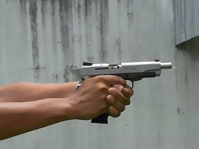

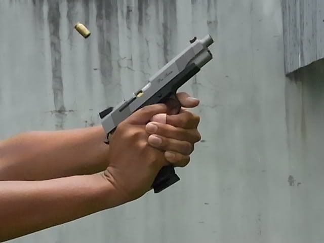

« ตอบ #2 เมื่อ: สิงหาคม 12, 2009, 06:48:01 PM »

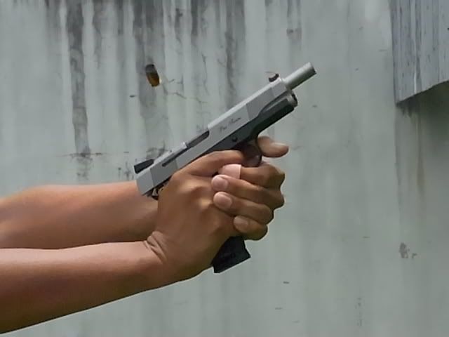

คราวนี้เป็น S&W 1911 ที่จะลงในฉบับเดือน ก.ย. ครับ ขนาด .45 ออโตฯ เท่ากัน แต่เป็นตัว 5 นิ้วมาตรฐาน
1
2 (นกกำลังสับพอดีครับ)
3 มีบางอย่างวิ่งตามหัวกระสุนออกมาด้วย
4 เตะปลอก
5 ลำเลื่อนเริ่มเดินหน้า
6
7
8 ป้อนกระสุนนัดใหม่
9
10 สะบัดเงยสุด / ขัดกลอน
11 ลำเลื่อนเดินหน้าสุด
นับได้ 11 ภาพ ก็คงประมาณ 655 นัด/นาทีครับ
ผมแปลกใจเหมือนกัน ที่ปืนตัวเล็กกว่า ลำเลื่อนเบากว่า ใช้สปริงแข็งกว่า  กลับ cycle ได้ช้ากว่าปืนน้ำหนักมาตรฐาน
คนยิงคนเดียวกัน คือ วมต. ปี๊ก... ข้อมือแข็งเท่ากัน  กระสุนหัวแข็งสเป็คเดียวกัน
เห็นชัดนะครับ ว่ากล็อกยิง "นิ่ม" กว่า  คือสะบัดน้อยกว่า
« แก้ไขครั้งสุดท้าย: สิงหาคม 13, 2009, 01:55:28 AM โดย ผณิศวร » บันทึกการเข้า

« ตอบ #6 เมื่อ: สิงหาคม 13, 2009, 11:04:55 PM »
เห็นด้วยกับอาจารย์ครับ...
SW 1911 ครบรอบเร็วกว่าจริงๆครับ...
ลำเลื่อนเดินกลับก่อนท่านปิ๊กจะจัดแนวลำกล้องกลับลงมาอีก...
กล็อก 30 ขนาดรีคอยล์ต่ำกว่า...
ยังจัดแนวกลับลงมาได้ ก่อนลำเลื่อนเดินหน้าเข้าที่ครับ...Cheesy
พี่สุพินท์น่ายืมกล้องอาจารย์ไปถ่ายพวกปืนยิงเร็วดูนะครับ...
คงได้เห็นเปรียบเทียบกันจะๆ...Cheesy

ขอค้านสักนิด ครับคุณ หมอ ลองดู ความสูงที่ปลอก ครับ ปลอก สูง เท่ากัน ตอนสไลด์ ป้อนลูกกลับ แต่ มือคนยิง ยัง ยกอยู่ ต้องบอกว่า 1911 มีแรงรีคอยล์ มากกว่า ทำให้ ปืน ยกตัวมากกว่าต่างหาก

ขอบคุณอาจารย์ผณิศวรที่ได้นำภาพมาให้ชมครับ  แต่ว่างงอยู่นิดนึงครับ
ว่ากระสุน .45 เหมือนกันแต่ทำไมปืนโครงโลหะตัวเต็มกลับเตะแรงกว่า
ผณิศวร เกิดในรัชกาลที่ ๙
Guns & Games Staff
คะแนน 1428
กระทู้: 6023
« ตอบ #11 เมื่อ: สิงหาคม 15, 2009, 08:43:53 PM »
อาการสะบัด หรือแรงเตะของปืนพก ระหว่างลูกโม่กับออโตฯ ต่างกันนะครับ
ปืนลูกโม่ จัดว่าเป็นพวก stationary breech คือส่วนปิดท้ายกระสุนไม่ขยับ เหมือนลูกซองหักลำ
ออโตฯ เป็นพวก retracting breech คือส่วนปิดท้ายกระสุนถอยหลังเมื่อยิง  เหมือนลูกซองออโตฯ ครับ
ปืนพกลูกโม่  แรงเตะช่วงแรกเกิดจาก reaction ของตัวปืนเมื่อหัวกระสุนวิ่งไปข้างหน้า  ปืนจะเตะทันทีที่หัวกระสุนขยับตัว
ถ้ากระสุนเท่ากัน ปืนตัวเบากว่าจะเตะแรงกว่า  จากกฎ MV = mv คือโมเมนตั้มเดินหน้าเท่ากับถอยหลัง  ปืนเบาถอยเร็วกว่าปืนหนัก
ปืนพกออโตฯ แรงเตะเกิดจากลำเลื่อนกระแทกโครงครับ  ปืนตัวเล็กลำเลื่อนเบา ต้องใช้สปริงแข็งกว่าช่วยต้าน ซึ่งส่งผลให้กระทบโครงเบากว่า
กลายเป็นว่า ลำเลื่อนหนักก็เตะหนัก อย่างปืน Colt Service Ace ที่ทำรังเพลิงลอย กระสุน .22 สร้างแรงดันลำเลื่อนได้เหมือน .45 มันก็เตะเหมือน .45 ครับ
(แต่เมื่อเพิ่มน้ำหนักลำเลื่อนขึ้นไปอีก  อย่างพวก long slide นั่น ขณะลำเลื่อนกระทบโครงมันเกือบหมดแรงแล้วครับ  กลับยิงได้นิ่มกว่า  ต้องหามาทดสอบ)
ผมไม่แปลกใจทีกล็อกเตะเบากว่า 1911 แต่แปลกใจที่ว่าสปริงสองชั้นช่วยกันแล้ว ทำไมลำเลื่อนดีดกลับช้าจัง
