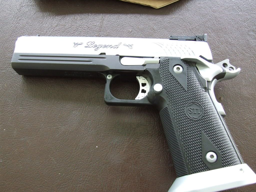

ของผม cylinder & slide (นก+เซียร์)  รวมกับ ไก+แหนบ+Disconector ของ SVI ครับ เยี่ยม
อีกชุดที่อยากแนะนำคือ  นก Doug koenig +เซียร์ ของ EGW  ครับ  สุดยอดเหมือนกันครับ
2 รูปแบบ  เลือกเอาครับ  แล้วจะเห็นความแตกต่างครับ Grin
http://i210.photobucket.com/albums/bb270/prathet/DSCF0573.jpg
http://i210.photobucket.com/albums/bb270/prathet/DSCF0018.jpg
