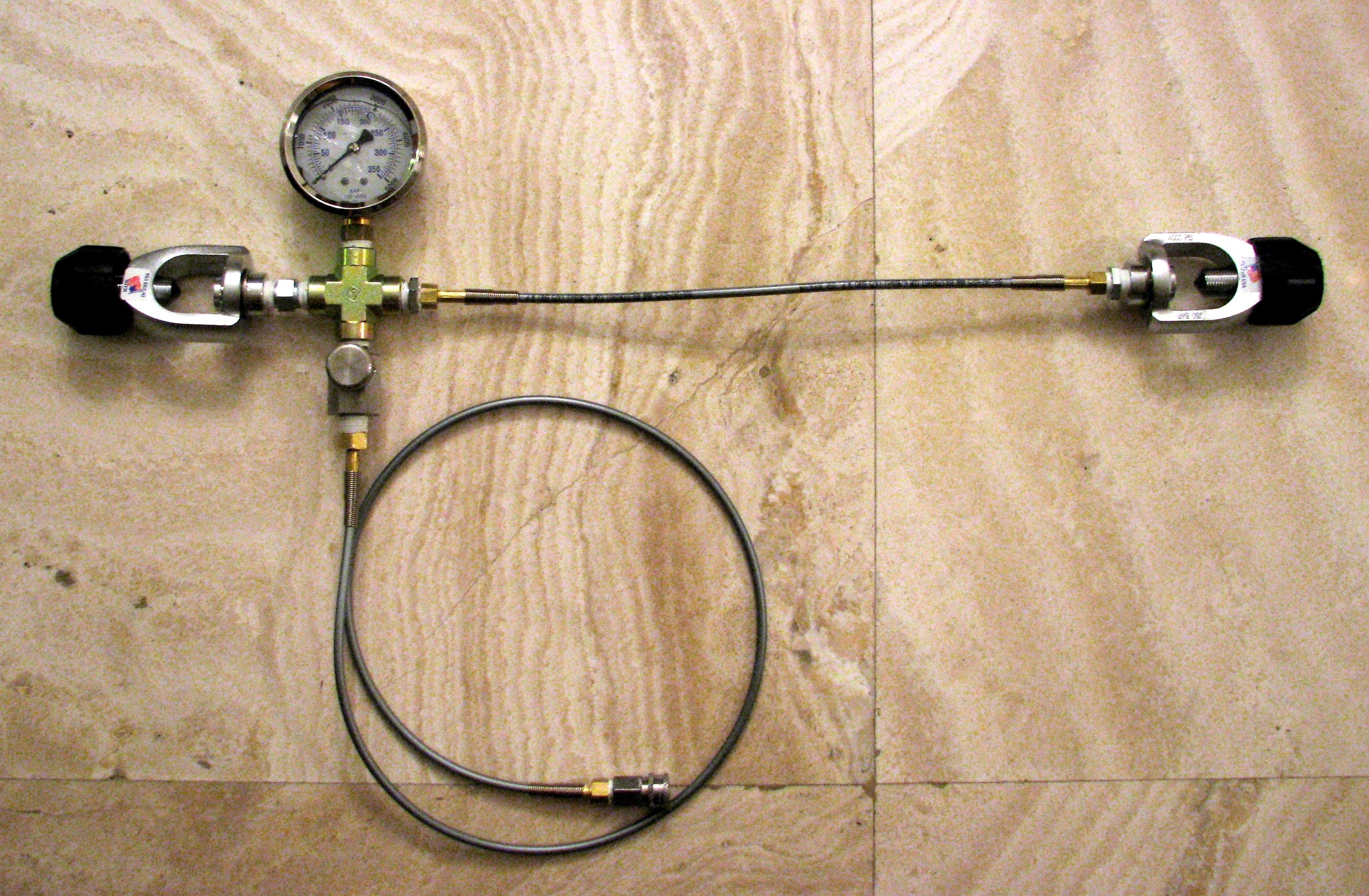

ถ้ามีถังสองใบ ลองดูวิธีนี้อาจจะประหยัดลมได้อีกนิดหน่อย
ปรกติเราจะยิงจนลมในท่อเหลือซัก 140 บาร์แล้วก็ไปเติมจนเต็ม 200 บาร์ ทำแบบนี้ไปเรื่อยๆ ลมในถังจะค่อยๆ ลดจนเหลือ 160 บาร์ แล้วลมก็จะเลิกใช้มันหันไปหาถังใหม่
ซึ่งจริงแล้วเรายังสามารถเอามันมาใช้งานต่อได้ เติมปืนเราด้วยถังเก่าจาก 140 ไปถึง 160 บาร์ก่อน แล้วค่อยเอาถังใหม่เติมทับจนเต็ม 200 บาร์
ทำแบบนี้จะช่วยให้เลี้ยงลมในถังใหม่ไว้ได้นานขึ้น ทำได้เรื่อยๆ ตราบเท่าที่แรงดันลมในถังเก่ายังสูงกว่าแรงดันในท่อลมปืน
ถ้ามีโอกาสลองทำหัวต่อแบบนี้ดูครับ
http://www.airtanksforsale.com/IMG_3008-2.JPG
เป็นหัวต่อสำหรับพ่วงสองถังเข้าด้วยกัน เหมาะกับคนที่ไม่ค่อยสะดวกในการไปร้านเติมลม ประหยัดลมและเวลาแต่เสียเงินทำหัวพ่วง
อ้างถึงวิธีด้านบน ปรกติการเติมลมจากถังเราจะต้องปล่อยลมทิ้งออกจากสายก่อนถอดปืนเพื่อเอาไปยิงหรือเติมลมทับ ทำให้ต้องปล่อยลมทิ้งสองรอบ
หัวตัวนี้จะช่วยประหยัดด้วยการปล่อยลมทิ้งครั้งเดียว และสะดวกในการพ่วงถัง
เปิดลมจากถังแรงดันที่น้อยกว่าเข้าปืนจนสุด ปิดวาล์วถัง แรงดันจะค้างอยู่ในสาย
เปิดลมจากถังแรงดันสูงเข้าปืน ได้แรงดันที่พอใจแล้วปิดวาล์วถัง แล้วค่อยปล่อยลมทิ้งก่อนถอดสายออกจากปืน
แรงดันจากถังเก่าจะช่วยเติมช่องว่างต่างในระบบไว้ ทำให้ลมในถังใหม่อัดเข้าปืนตรงๆ ไม่ต้องเสียไปเพื่อเพิ่มแรงดันในช่องว่างต่างๆ
ประหยัดสองต่อเพราะเปิดลมทิ้งครั้งเดียว แถมลมจากถังใหม่ก็ไม่ต้องเสียฟรีไปกับการอัดแรงดันในระบบ  เยี่ยม
พยายามทำสายให้สั้นเท่าที่จำเป็น หรือถ้าได้สายที่มีรูในเล็กๆ ก็จะช่วยได้อีกระดับหนึ่ง
จะเอาให้เทพกว่านี้อีกก็ได้นะ แต่บอกไปตอนนี้เดี๋ยวจะงงกันไปใหญ่ เอาเท่านี้ก่อน
แต่ผมไม่ค่อยเห็นด้วยในการถ่ายลมจากถังที่แรงดันสูงไปหาแรงดันต่ำ เช่นมีถังสองใบ ความดัน 140 และ 200 บาร์
ถ่ายจากถัง 200 --> 140 สุดท้ายเหลือแรงดัน 160 ทั้งสองใบ ใช้งานไม่ได้เต็มที่ทั้งคู่  งอน  อ๋อย  บู่
