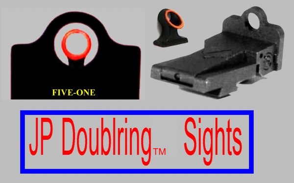

« ตอบ #8 เมื่อ: ตุลาคม 09, 2005, 07:39:30 PM »
พอ post กันถึง...ศูนย์ปืน....
ผมเลยนึกขึ้นได้ว่า....เคยติดท่าน จนท. ไว้ครั้งหนึ่ง...
สำหรับศูนย์ปืนในรูปแบบ...คล้าย ๆ กันนี่....คริ คริ
ในภาพ...เป็นศูนย์ที่ออกแบบมาสำหรับ Hipower
แต่ก็มีของ Glock นะครับ....คริ คริ
จากนิ้ว...ที่จิ้มแป้น....

« ตอบ #9 เมื่อ: ตุลาคม 09, 2005, 07:49:58 PM »
แปลกดีคับ...
ดับเบิ้ลริงจริงๆ...
51
« ตอบ #10 เมื่อ: ตุลาคม 09, 2005, 08:59:08 PM »
มีหลายยี่ห้อครับ คุณภาพก็พอๆกัน ราคาที่เมืองไทย ผมไม่ทราบคงต้องรอท่านอื่นมาตอบ
ของ Trijicon ไม่ต้องกัดสไลด์
ของ Metprolight
ของ Novak ต้องกัดสไลด์
รุ่นนี้ไม่ต้องกัดสไลด์
ถ้าเป็นผม ผมจะใส่แบบปรับได้ แต่ก็ต้อง กัด สไลด์ใหม่ เพื่อใส่ศูนย์ แต่จะดีกว่าแบบศูนย์ตายครับ
เห็นผู้ post ถามเป็นผู้ชาย.....ช่ายยยย ม๊า.....
พี่งูเอเอสซาพี....เลยให้แต่ link
จากนิ้ว.....ที่จิ้มแป้น.....
