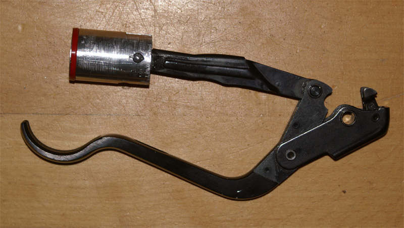

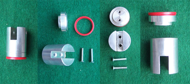

ลูกสูบเดิมๆ LP2/LP3
ชุดลูกสูบ LP2 ดัดแปลงใหม่่  หาขนาดได้ว่าลูกสูบ ยาว 37.6 มม. โตนอก 25 มม. ใช้โอริง โตใน 20 มม.ฟนา 2.5 มม. 2 วง
ที่มาครับ..
http://www.scientificillustration.net/walther_lp3.html

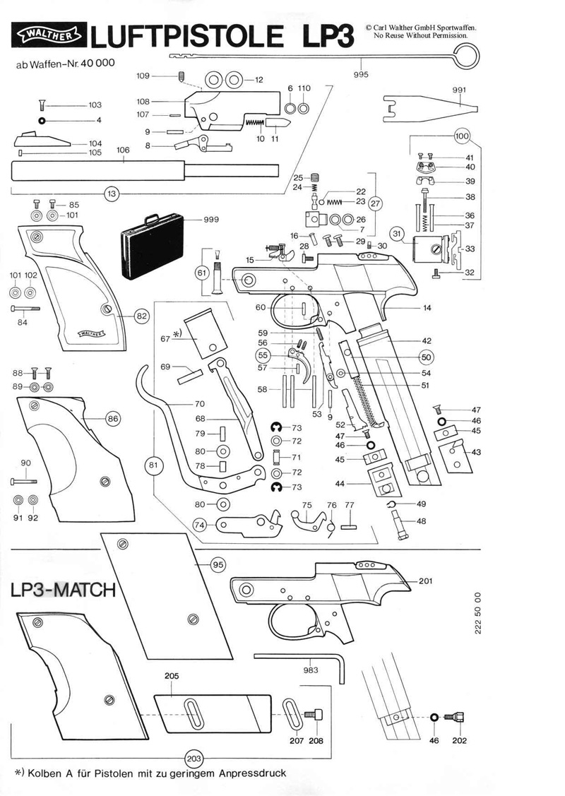

« ตอบ #5317 เมื่อ: พฤศจิกายน 23, 2013, 01:09:16 AM »
ไดอะแกรมของ LP2 และ LP3 ใช้ร่วมกันได้ครับ  ยังไงเดี๋ยวดู LP53 อีกที ครับ
เพราะ LP2 ไม่มีครับผมหาไม่เจอเลย
